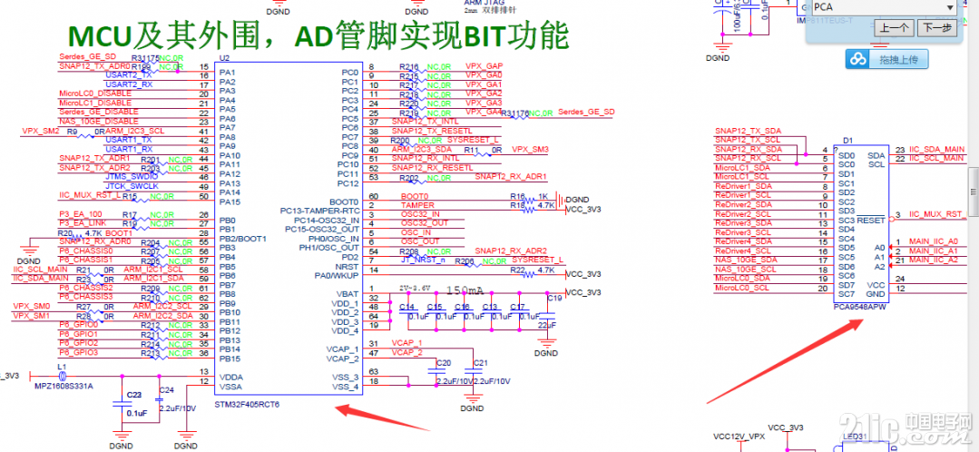

在一个项目中需要比较多的IIC从设备,但是又担心驱动能力不够,所以选用了PCA9548这个八通道的IIC开关,部分电路图如附件所示,主控用的是STM32F405,为什么要用它呢,明明STM8就可以实现同样的功能,因为没用过F4系列,尝试下。
 楼主| gujiamao12345 发表于 2017-9-13 10:12 | 显示全部楼层
代码如下:

先实现最底层的IIC的读写,再实现芯片级的寄存器读写,最后实现所有的寄存器读写;
