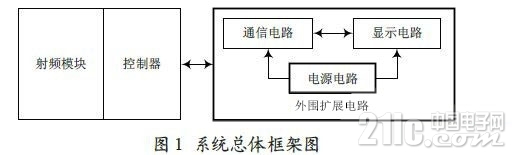

  该系统总体上分为两个部分:第一部分是控制器与射频模块部分;第二部分是外围扩展电路部分。具体的系统框架图如图1 所示。

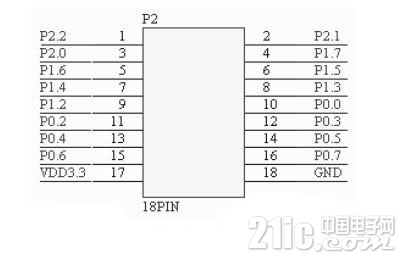

  2.1.1 I/O口配置
  CC2430 具有21 个数字I/O 口引脚,即P0、P1、P2.它们均是8 位I/O 口。每个口都可以单独设置为通用I/O 或外部设备I/O.除了两个高输出口P1_0 和P1_1 之外,其余均用于输出。本设计相关I/O 口通过插接件形式进行预留,以方便不同场合使用及扩展,具体如图2 所示。

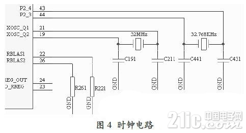

  CC2430 的晶振采用二级设计,一级是32 MHz,另一级是32.768 kHz.在CC2430 整机工作模式下(PM0),这两种晶振需共同工作;而在PM1 和PM2 电源模式下(省电模式),只有32.768 kHz 晶振工作;在PM3 模式下,两者全关。同时,在RBIAS1 和RBIAS2(22、26 引脚)引脚上须外接1% 精密电阻,为32 MHz 晶振提供精确偏置电流的具体电路如图4所示。

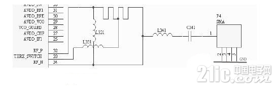

  本设计采用单极天线,为了获得最好的通信性能,应采用非平衡变压器,以达到阻抗匹配的作用。
  如图5 所示,分立器件L321、L331、L341 以及C341 构成非平衡变压器,用来连接差分输出端和单极天线。由于天线距离RF 引脚有一段距离,所以需要针对天线到RF 引脚的反馈传输线设计阻抗匹配。由于是单极天线,所以匹配阻抗为50 Ω,这部分阻抗由非平衡变压器和PCB 微带传输线组成,λ 为PCB 传输线上微波波长,微带传输线实际上就是λ/2 阻抗匹配。
  TXRX_SWITCH 是一个模拟电源输出引脚, 可为CC2430 内部的低噪声放大器(LNA)和功率放大器(PA)提供校准电压。此引脚必须通过外接DC 电路连接至RF_n 和RF_p 引脚。当CC2430 处于接收状态时,TXRX_SWITCH内部接地,为LNA 提供偏置电压,引脚上可得到低电平;当芯片处于发送状态时,TXRX_SWITCH 内部接供电电压,为PA 提供偏置电压,引脚上可测得高电平。另外,该电路的外接天线采用SMA 接口。
