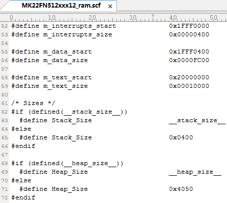

我用的开发板是FRDM-K22F,环境是:keil,RAM是128KB,一开始程序里需要定义两个数组,每个数组10000个元素,后面就不会再用到这两个数组。所以我想一开始分配两个大小合适的内存,用完之后释放掉,可是我分配了1000个数大小的内存后,如
p1=(fp32 *)malloc(sizeof(fp32)*10000);
p2=(fp32 *)malloc(sizeof(fp32)*10000);
,程序不执行。而我改成
p1=(fp32 *)malloc(sizeof(fp32)*100);
p2=(fp32 *)malloc(sizeof(fp32)*100);
就可以执行了,为什么?是内存大小不够的原因吗?我计算了一下,应该够的。请问怎么在keil里设置一下?还是在头文件哪里改?

ianhom 发表于 2015-10-16 14:43 | 显示全部楼层
nolanpeers 发表于 2015-10-16 14:12
如何申请?这样吗?
heap设置的小,内存再大也没有用,你上网搜一下keil在哪里设置heap的size

ianhom 发表于 2015-10-16 17:54 | 显示全部楼层
nolanpeers 发表于 2015-10-16 16:51
大神说得对。可是飞思卡尔的heap的size在那个文件里知道吗?找了半天不知道地方 ...
你可以找找启动文件,看看Heap

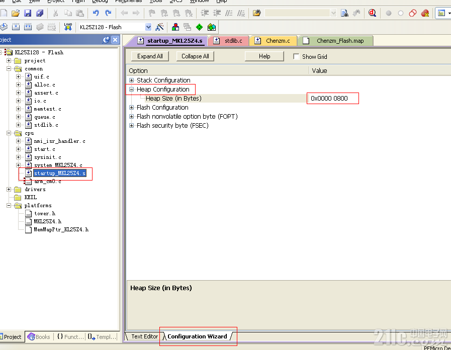

 楼主| nolanpeers 发表于 2015-10-19 09:40 | 显示全部楼层
你可以找找启动文件,看看Heap
我这里只有Flash Configuration一个选项,其余的都没有跳出来,是不是禁掉了?如何解决,您知道吗?@FSL_TICS_Jeremy @FSL_TICS_ZJJ
FSL_TICS_Jeremy 发表于 2015-10-19 15:27 | 显示全部楼层
我这里只有Flash Configuration一个选项,其余的都没有跳出来,是不是禁掉了?如何解决,您知道吗?@FSL_T ...
你可以打开启动文件,然后在里面找到Heap_Size   EQU , 然后直接修改也是可以的

找不到设置的地方,在路径:C:\Freescale\KSDK_1.2.0\platform\devices\MK22F51212\linker\arm下面找到了MK22FN512xxx12_ram和MK22FN512xxx12_ram.scf.bak两个文件,里面有heap_size,可是改了后没有用,貌似工程里不包含这两个文件

FSL_TICS_Jeremy 发表于 2015-10-22 15:44 | 显示全部楼层
nolanpeers 发表于 2015-10-20 09:33
没有找到那句,反而,找到了这么一句话using ::std::__use_no_heap;
      using ::std::__use_realtime ...
启动文件不同,在KSDK中启动文件没有Heap size定义,你可以在linker 文件scf文件中配置也是可以的
 楼主| nolanpeers 发表于 2015-10-22 17:03 | 显示全部楼层
启动文件不同,在KSDK中启动文件没有Heap size定义,你可以在linker 文件scf文件中配置也是可以的  ...
在scf中可以?
