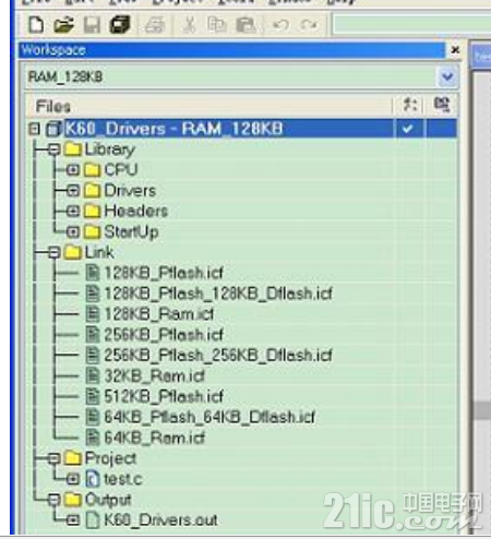

Q2:另外我想自己从零建工程,把官方的common,dirvers,cpu移植这些东西过来,建立自己的文件组织方式。《从零入手Kinetis系统开发》里就有K60的结构。有教我们怎么建。但是我总是各种出错。就是下面的这种文件组织
文件组织
文件组织
《从零入手kinetis系统开发》

是IAR,工程编译一直总出错,不知道怎么移植官方的库,只能把官方的eww打开,再改改成自己的了,但自己建一个新的工程,然后把官方的文件copy过来,修改路径,却总是各种编译错误

1,SWD我也没用过,不知道怎么用,对如何下载程序到自己的板子上还没有什么概念
2,我今天建了一个自己的文件组织,然后移植官方库,终于可以了。。。
