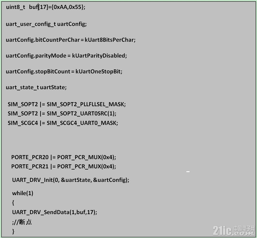

问题:在KSDK 1.2中,客户想通过以下代码配置KL26中UART0的收发功能,工程编译并无问题,但在debug时,遇到图1所示错误,并最终进入hardfault.
解决:
通过查看例程代码,并比较Kinetis SDK v.1.2 APIReference Manual中LPSCI和UART API,发现KL26的UART0的对应的IP是LPSCI,即调用[url=]LPSCI_DRV_Init[/url] (uint32_tinstance, [url=]lpsci_state_t[/url] *lpsciStatePtr,const [url=]lpsci_user_config_t[/url] *lpsciUserConfig),而要配置UART1和UART2的话,则需调用[url=]UART_DRV_Init[/url] (uint32_tinstance, [url=]uart_state_t[/url] *uartStatePtr,const [url=]uart_user_config_t[/url] *uartUserConfig)
