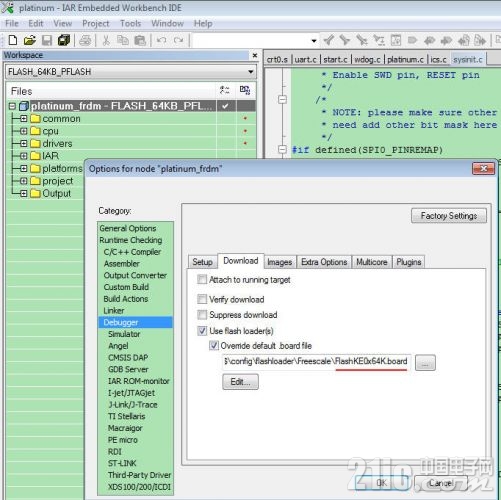

用IAR打开工程,编译然后下载的时候就出现这样的错误: Execution failure in flash loader.
该怎么解决呀

我在IAR集成开发环境下使用KE0x官方例程时,选择对应的flashloader就能正常下载了。
