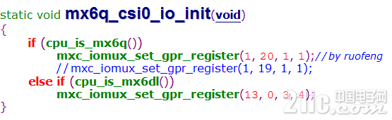

IO口也改了

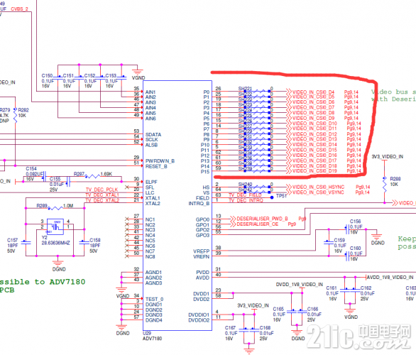

我有个疑问,就是原理图只接了CSI0的PIN,内存映射不是固定了吗?CSI1硬件没接,配置了引脚,这行吗?还是我理解错误了。请您指点!
硬件原理图
硬件原理图
mini1986 发表于 2015-12-28 16:26 | 显示全部楼层
ruofeng1008 发表于 2015-12-28 15:58
我有个疑问,就是原理图只接了CSI0的PIN,内存映射不是固定了吗?CSI1硬件没接,配置了引脚,这行吗?还 ...
你用csi0,你就配置csi0,不用csi1的话,一般配为gpio......
 楼主| ruofeng1008 发表于 2015-12-28 16:29 | 显示全部楼层
你好,IPU1 CSI0和IPU2 CSI1是并行接口,但是CSI0为16位数据,而CSI1则是20位。不知道该怎么改啊。按照上面的寄存器配置的话,会显示找不到摄像头。肿么办啊
