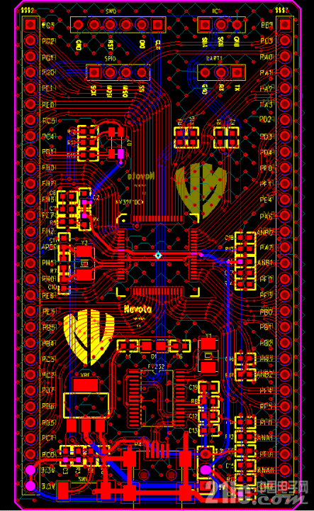

附件为此次送出的demo板原理图和layout 文件,欢迎提供建议和意见

原理图和pcb对不上,仿真接口3.3v到pcb是悬空的,原理图是连VCC的,这样不行的,还是改好再放上来好点,这样显得不专业
要推广第一印象很重要(吐糟下,这原理图画的实在是。。。。。),不过硬件还可以

多谢提醒,我们马上更新

走线有点丑

玩过多种 ARM, 也玩过很多种 MCU.
这个板板好精炼, 这个 MCU 的IO 口超多, 喜欢
内核没有啥好测试的, 不知道各外设的性能怎么样, 拭目以待咯
看看原理图倒没有啥, 但是看了 PCB 图, 真是颇为失望!
这板布线真的不怎么样!  我本来想测试一下 ADC 的性能怎么样, 照这样哪,  情况应该不会好.

对demo板layout 文件做了一下修改,缩小了板的面积,同时所有插针设计成可以插在洞洞板上,方便扩展,AREF、PH0、PH1三个输出有交换位置。有条件打板的同学可以打板验证一下,AD直接转过来的,不知道会不会有掉网络的情况?

原理图与实际电路板对不上
搞个正确的来

这弧形走线,太销魂了吧。让人大吃一惊
