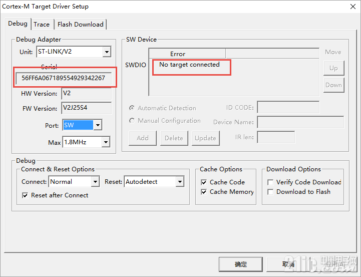

NV32F100x系列芯片支持SWD调试方式,本文介绍如何使用STLINK仿真器调试Navota MCU
1.首先需要copy flash 目录下 NV32F100.FLM 至 KEIL_安装目录/ARM/Flash/,这个是NV32F100的烧写算法
2.设置下载器 选菜单:flash -> configure flash tool
点Debug 选项,选择ST-Link Debugger,再点子选项 Settings
3.点开Settings,在debug中选择SW
选择SW之后,右边会显示如下
说明芯片已经与仿真器连接成功

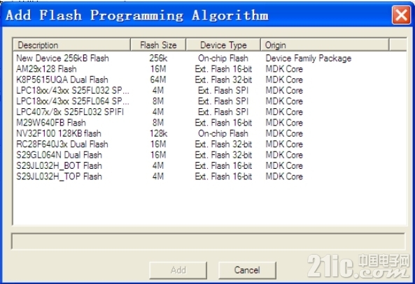

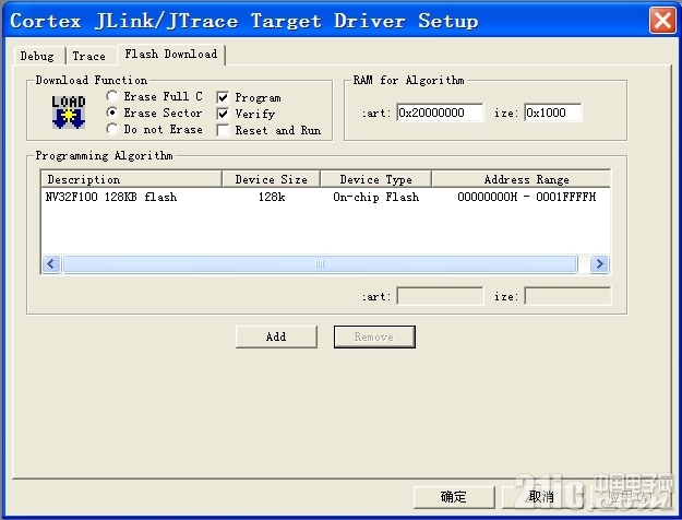

4.选择flash烧写算法,点击flahs download,点击add,
可以看到有我们copy到flash目录的算法,选择该算法,确定
5.编译好之后点击download,便可以对芯片进行烧录

waiter 发表于 2016-7-5 23:26 | 显示全部楼层
“选择SW之后,右边会显示如下”
这一步后的操作显示不通。

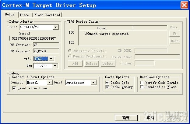

waiter 发表于 2016-7-6 00:51 | 显示全部楼层
我设置后,是这个界面:
lchen_wx 发表于 2016-7-6 08:33 | 显示全部楼层
我设置后,是这个界面:
你的这个问题应该是没有给mcu供电导致的
