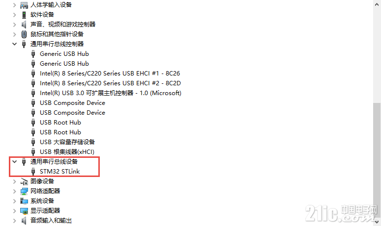

有没有收到板子的遇到相同的问题:板子无法下载。反映为下面的图。第二个图是“设备管理器”中显示的仿真器,如果吧仿真器的USB拔掉,就没有这个“STM32 STlink”设备了,表明仿真器的驱动应该是安装好了,并且USB线也应该是OK的。
斑竹看看是怎么回事? 板子坏了? 不太应该了,昨天中午才收到的。

荣丰宇 发表于 2016-7-6 08:09 | 显示全部楼层
会不会是仿真器和板子的连线接错了哦?

 楼主| waiter 发表于 2016-7-6 08:22 | 显示全部楼层
会不会是仿真器和板子的连线接错了哦?
不会啊。因为接错了的话,也就是如果USB线接的是Demo板而不是仿真器,在“设备管理器”中,是看不到“STM32 STLink”这个设备的。
荣丰宇 发表于 2016-7-6 08:28 | 显示全部楼层
不会啊。因为接错了的话,也就是如果USB线接的是Demo板而不是仿真器,在“设备管理器”中,是看不到“STM ...
我说的是仿真器STLINK和开发板之间的连接哦,swd模式下,只需三根线(开发板另外供电),SWDIO、SWCLK、GND
lchen_wx 发表于 2016-7-6 08:32 | 显示全部楼层
需要2根USB线,
 楼主| waiter 发表于 2016-7-6 09:52 | 显示全部楼层
晕!! 可能是这个问题,试试!!  --- 下午或者晚上给报告...

lchen_wx 发表于 2016-7-6 10:07 | 显示全部楼层
--- 但是他们只提供一根线啊,需要改进啊 ...
可以只要一根线,需要自己动手做个跳线,仿真器有3.3v口,已经连接到板子上了,用线把3.3v和板子上跳线帽的中间柱子连起来就可以了,这样就没有串口输出,不方便调试了

 楼主| waiter 发表于 2016-7-7 21:16 | 显示全部楼层
各位,我的这个问题被我不小心搞定了。
用了另外一台电脑,居然要重新安装demo板的TFDI驱动程序,由此扯出一个问题.......
现在OK了,Erase、下载了好多次了,暂时还没有问题。
