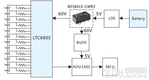

电池均衡管理专用DC/DC电源模块
      电动汽车BMS系统一般采用LTC680X芯片监测每个锂电池块。金升阳B05xxLD-1WR2和B05xxLS-1WR2是基于LTC680X锂电池均衡管理系统设计开发的DC/DC电源模块。该系列产品可输出隔离的50VDC或60VDC给LTC680X芯片供电。
      与传统的锂电池组供电方案相比, 采用B05xxLD-1WR2或B05xxLS-1WR2的隔离电源供电方案直接从车载蓄电池取电,可减少锂电池组的能量消耗,延长电池的续航里程。
      B05xxLD-1WR2和B05xxLS-1WR2系列输出稳定的50VDC或60VDC电压,高于锂电池组电压,保障了监测芯片的测量精度。此外,该系列产品EMI传导和辐射骚扰满足CISPR25 CLASS 3,静电放电满足ISO 10605±8KV。
   典型应用:
产品特点:

你好!这个模块暂止是不满足的。但是EMI传导和辐射骚扰满足CISPR25 CLASS 3,静电放电满足ISO 10605±8KV。
