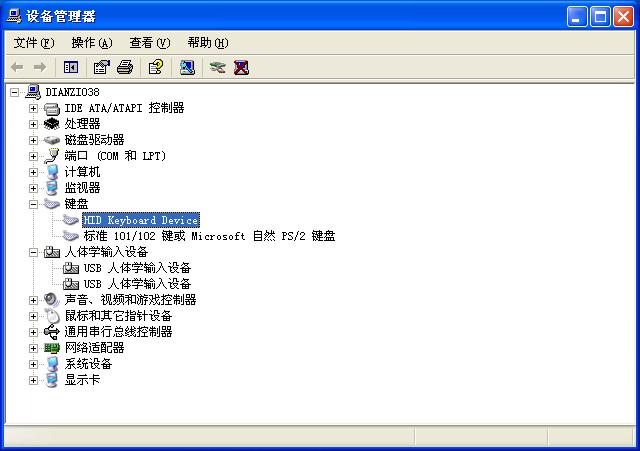

大秦正声 发表于 2010-4-8 13:47 | 显示全部楼层
我的照片
大秦正声 发表于 2010-4-9 14:48 | 显示全部楼层
我试了一下,我的hid小键盘可以玩俄罗斯方块等经典游戏!
