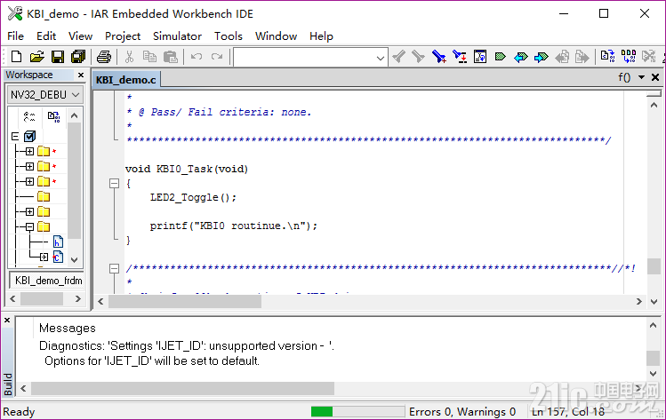

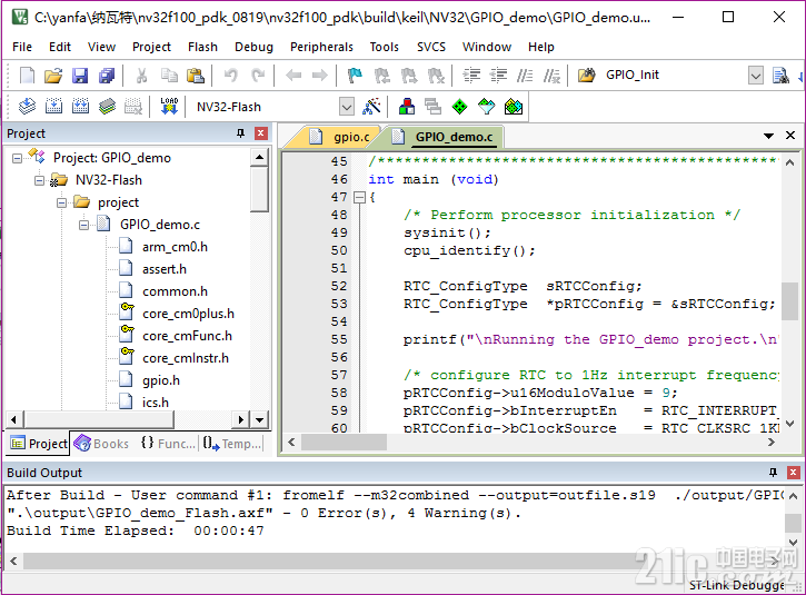

要使用好纳瓦特开发板,实现要做好两件事,一是安装好相应的开发工具软件如KEIL
(先前只提供KEIL的例程、现在也提供了对IAR的支持),二是安装好STLINK V2驱动虚拟串口的驱动。
1  基于KEIL的开发环境
2  基于IAR的开发环境
