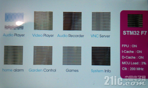

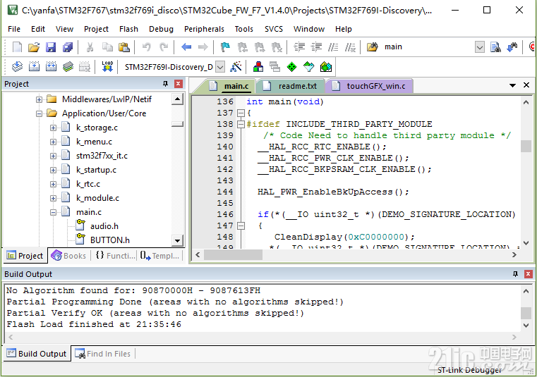

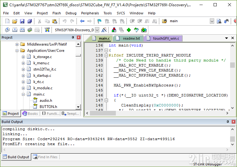

起初没太在意读readme.txt,于是就对其进行了编译,在12分钟的等待后终于生成了HEX,编译效果如图1所示。
HEX文件下载到MCU后,相应的界面如图2所示。然而见到的却是面目全非的一脸皱纹,详见图3所示。
    图1 通过编译
    图2 完成下载
    图3 执行效果

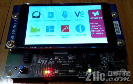

4)为了清除触摸屏上的图案条纹,需按图6所示来选取全部扇区。擦除的时间是比较长的,擦除界面上的图标均被清除,其效果如图4所示。
   图4 擦除后的界面
   此时,要想恢复初始的DEMO效果,也可省去编译处理的时间,方法是在Binary目录下选取STM32769I-DISCO_DEMO_V1.0.0_FULL.hex来下载,如图5所示。至于STM32CubeDemo_STM32769I-DISCO_V1.0.1.hex的放在后面介绍。

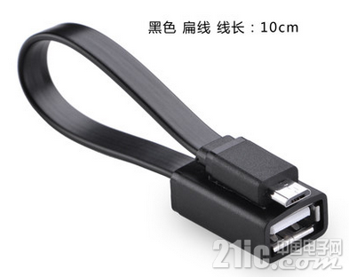

    最初为了赶进度,有些功能没能光顾,其主要原因就出在一根线上,其外观如图6所示。
    图6  OTG数据线
    为什么没有 OTG数据线就这么大的影响呢?
    因为音频和视频的数据都需要存放到U盘才能播放,没有这根线废了好大力气也没成功,为了保险只好买了这条线才解决了问题。

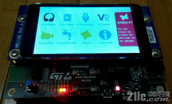

    下面看一下STM32769I-DISCO_DEMO_V1.0.0_FULL.hexSTM32CubeDemo_STM32769I-DISCO_V1.0.1.hex的区别。图18是的STM32769I-DISCO_DEMO_V1.0.0_FULL.hex主界面,图19则是STM32CubeDemo_STM32769I-DISCO_V1.0.1.hex的主界面,显然二者是有较大区别的。
    图8 STM32769I-DISCO_DEMO_V1.0.0_FULL.hex主界面
    9 STM32CubeDemo_STM32769I-DISCO_V1.0.1.hex主界面
