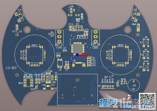

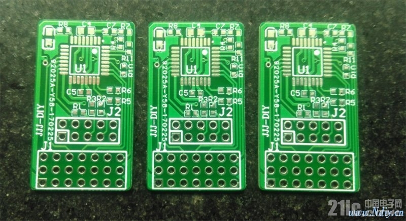

遥控器我采用的是STM32作为主控芯片,综合考虑这款芯片的性价比最高。无线发射与接收模块采用经济适用的24L01+模块,这款模块成本低,技术成熟、稳定性好空中传输速率选择在250K,以提高传输距离。采用跳频通讯方式能够很好地避开通讯中的信道冲突。理论上可以65535个遥控器仪器同时使用,相互不会产生干扰。
        采用硬件SPI通讯,使用W25X40 FLASH芯片作为存储单元。使用低成本的12864液晶作为显示单元。使用TL431基准芯片为ADC采样提供基准电压信号,是遥控器的ADC采集稳定可靠。左手油门和右手油门可以软件设定,但是需要硬件支持。
        ShockBurst模式下nRF24L01可以与成本较低的低速MCU相连高速信号处理是由芯片内部的射频协议处理的nRF24L01提供SPI接口数据率取决于单片机本身接口速度ShockBurst模式通过允许与单片机低速通信而无线部分高速通信减小了通信的平均消耗电流在ShockBurstTM接收模式下当接收到有效的地址和数据时IRQ通知MCU随后MCU可将接收到的数据从RX FIFO寄存器中读出 在ShockBurstTM发送模式下nRF24L01自动生成前导码及CRC校验。数据发送完毕后IRQ通知MCU减少了MCU的查询时间也就意味着减少了MCU 的工作量同时减少了软件的开发时间nRF24L01内部有三个不同的RX FIFO寄存器6个通道共享此寄存器和三个不同的TX FIFO寄存器在掉电模式下待机模式下和数据传输的过程中MCU可以随时访问FIFO寄存器这就允许SPI接口可以以低速进行数据传送并且可以应用于MCU硬件上没有SPI接口的情况下
遥控器支持模拟器,可以直接连接解密狗,输出标准的PPM信号。使用这个遥控器可以再电脑上模拟飞行。

PCB图.rar
320.67 KB, 阅读权限: 200, 下载次数: 0
原理图1.rar
22.18 KB, 阅读权限: 200, 下载次数: 0
原理图2.rar
