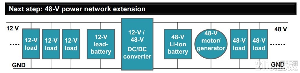

前辈好厉害。我不是做新能源汽车这一块的,但是听了学校组织的一次讲座,感觉很有前景。我有个疑问想请教一下。
讲座一部分内容讲的是,汽车从12V供电系统到48V供电系统转变,考虑到成本原因,目前用的是12V和48V混合系统,中间用双向DC/DC连接。
其中一张图片中48V的供电系统中含有“48V-motor-generator”这个部分,motor-generator怎么理解呢,给电动机的话,电压等级是不是太小了呢?
12V与48V混合供电系统
12V与48V混合供电系统

48V电机系统?
 楼主| yf820625 发表于 2017-7-21 09:15 | 显示全部楼层
这个48V应该是个启停系统。48V-motor-generator本质是个电机。发动机启动后,48V-motor-generator作为generator,为48V负载供电和向锂电池充电。发动机启动时,48V-motor-generator作为电动机,作用类似于启动机。
