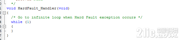

[STM32F1] 程序使用USART5和TIM5就会进去硬件错误中断,这是什么问题?
 楼主| zhazhahua 发表于 2017-10-30 14:27 | 显示全部楼层 |阅读模式
如题,只是加入串口5和定时器5,就会进入硬件中断,这是什么问题?程序如下:

feelhyq 发表于 2017-10-30 15:10 | 显示全部楼层
  USART_RX_BUF[USART_RX_STA++]=Res ;  这一句话, USART_RX_STA这个东西应该加的太多,对USART_RX_STA++进行限制处理下
 楼主| zhazhahua 发表于 2017-10-30 15:21 | 显示全部楼层
USART_RX_BUF=Res ;  这一句话, USART_RX_STA这个东西应该加的太多,对USART_RX_STA++进行限制处理下 ...
已经有限制在那里啊,我接受的数据大概是70,申请了一个100的数组
wozaihuayu 发表于 2017-10-30 17:28 | 显示全部楼层
检查栈设置是否太小了!
 楼主| zhazhahua 发表于 2017-10-30 19:01 | 显示全部楼层
检查栈设置是否太小了!
栈的设置是没问题的,问题出现在一个头文件没有包含串口5还有定时器5的中断服务函数。
 楼主| zhazhahua 发表于 2017-10-31 15:16 | 显示全部楼层
问题已经解决。
feelhyq 发表于 2017-10-31 15:48 | 显示全部楼层
什么原因,楼主分享下吧。
 楼主| zhazhahua 发表于 2017-11-1 09:12 | 显示全部楼层
什么原因,楼主分享下吧。
原来是一个.c文件里面,并没有包含UART5和TIM5的中断服务函数,导致产生中断时,发生错误,进入硬件错误中断,这个需要自己手动添加,stm32f10x_vector.c这个文件。
