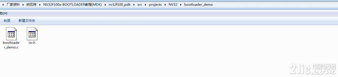

二、 Bootloader 使用说明:
1. 打开 PDK 工程包中的 bootloader_demo 例程

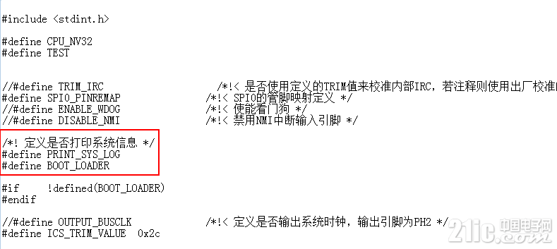

2. 在 NV32_config.h 文件中通过 BOOT_LOADER 宏定义, 选择 bootloader 模式

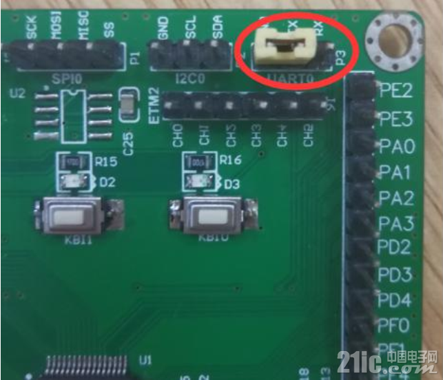

3. 将 PB1 端口接地( demo 板上可直接用跳帽将 UART0 的 TX 端口与地连接)

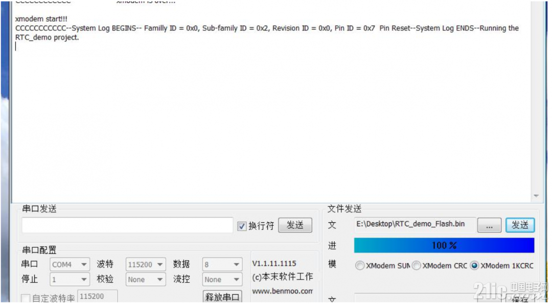

4. 编译 bootloader_demo 工程, 将程序下载到 MCU 中, 按下复位键, MCU 进入bootloader 模式, 通过串口可接收到如图所示字符

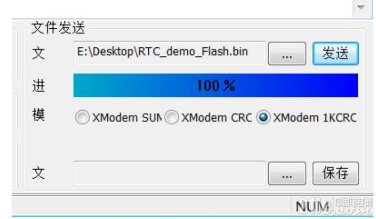

5. 选择一个 bin 文件通过串口烧入 MCU 中( 此处选择的为 RTC_demo 工程生产的 bin)
注: 发送文件模式选择 XMode 1KCRC
 楼主| enginezhong 发表于 2017-10-30 16:28 | 显示全部楼层

6. Bin 文件烧入成功后, PB1 不再接地( 拔掉跳帽), 按下复位键, MCU 跳出 bootlaode模式, 执行主程序,
