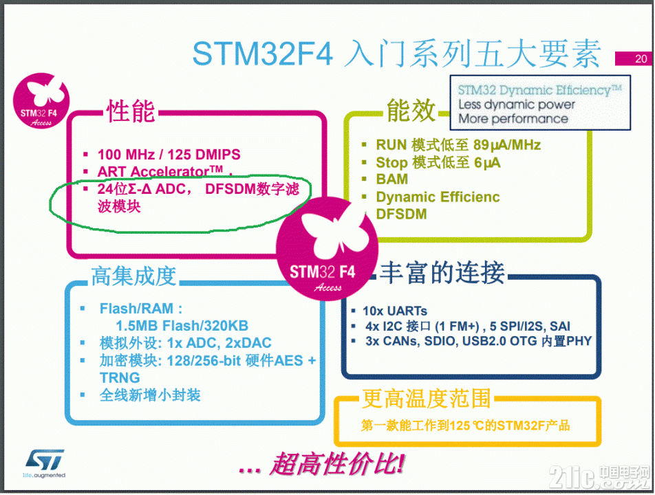

[STM32F4] 版主们可否解析一下:stm32哪个型号有内置24位ADC???
 楼主| dcp 发表于 2017-11-1 21:50 | 显示全部楼层 |阅读模式
dirtwillfly 发表于 2017-11-1 22:04 来自手机 | 显示全部楼层
没听说有带24位adc的。楼主可以考虑选用外部adc
 楼主| dcp 发表于 2017-11-1 22:31 | 显示全部楼层
2-STMCU最新产品更新.pdf (1.87 MB, 下载次数: 83)
你看看文档 p20
 楼主| dcp 发表于 2017-11-2 08:30 | 显示全部楼层
这是 2017 ST巡回演唱会的主题歌,难道是开玩笑的?
xyz549040622 发表于 2017-11-2 09:01 | 显示全部楼层
起码目前来说,没有这样的产品。合泰和某些国产mcu,有这样的产品。
 楼主| dcp 发表于 2017-11-2 09:13 | 显示全部楼层
搞清楚了:STM32L4系列芯片内部集成了DFSDM数字滤波模块,配合Σ-Δ器件的使用,可进行高精度、高速率的AD测量,输出数据宽度24位。
并非里面有24位ADC,仅此而已。
mmuuss586 发表于 2017-11-2 09:14 | 显示全部楼层
没有24位的,最高的也就16位;
caijie001 发表于 2017-11-2 09:42 | 显示全部楼层
可以使用外部ADC芯片
戈卫东 发表于 2017-11-2 12:07 | 显示全部楼层
他们的意思是这个DFSDM模块可以直接支持外部的Σ-Δ ADC,最高24BIT。
有数字滤波和DMA支持。
