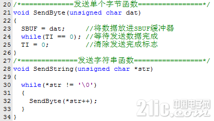

3、关键代码的实现
    教程到了这个阶段,如果你细心观察的话,你就会发现很多代码块是可以重用的,直接拷贝来,一个字母都不用该就能用。例如,串口初始化函数Init_Uart()和单字节发送函数SendByte()就不需要修改,拷过来就能用。
    其他的代码实现起来也不难,几个关键的代码实现,大家可以参考:
    <1> 字符串发送函数
