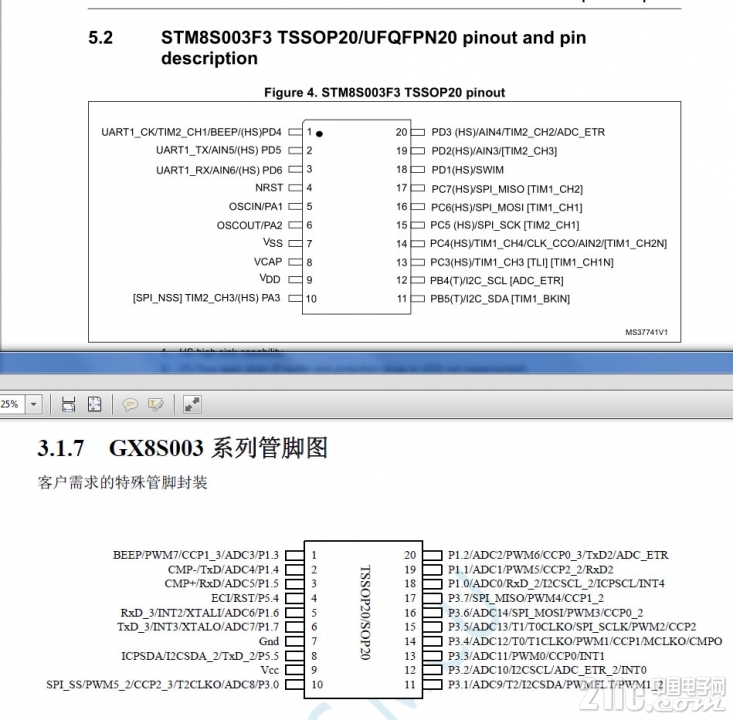

autopccopy 发表于 2018-3-13 20:04 | 显示全部楼层
刚看了一下,STC的8系列有TSSOP20的,但管脚不兼容。但也有客户定制款:GS8S003 :)
