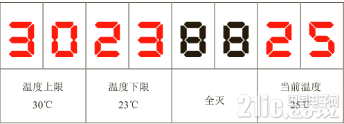

1.  数码管显示单元
通过 8 位共阳数码管显示温度信息,包括设定的温度上下限数值和当前温度值,显示格式如图所示:
2.  温度测量 单元
