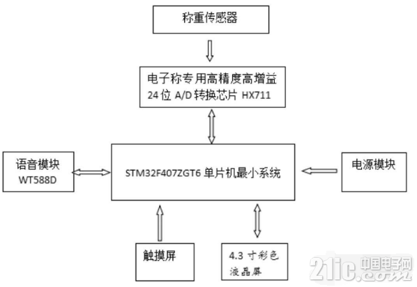

本文采用四片箔式应变片组成一个惠斯登电桥。运用集成芯片HX711对称重传感器的模拟信号进行A/D转换,完成测量数据的采集,后经单片机对数据处理完成高精度的测量,随后加上各种算法,完成多种功能的计算;最后在配合液晶显示,触摸输入,语音播报等完成友好的人机交互。
2、系统组成
根据设计的需求,硬件上需要有称重传感器,AD转换电路,单片机最小系统,按键输入,显示输出,语音播报,以及电源模块,其组成的系统框图如图1。
图1  电子秤系统框图
