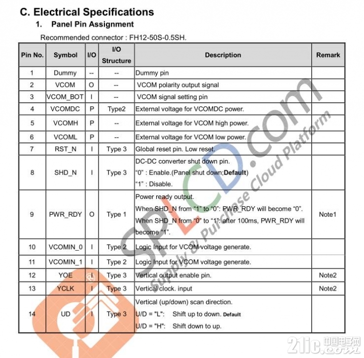

电子墨水屏彩屏都出来了,墨水瓶特有的那种质感我很喜欢。
在这里分享一下 。
友达电子纸(电子墨水屏)A090XE02 资料(数据手册见附件)
驱动资料分享给大家的

请问这个驱动有完整的吗,我不太明白列数据怎么控制,,不知道那个GN是哪个IO口  发表于 2018-10-13 18:32

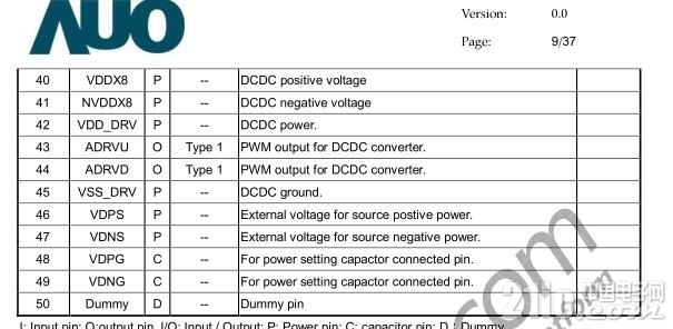

307939647 发表于 2018-5-27 20:04 | 显示全部楼层
这个接口里面除了信号和时序其他的要怎么接??我看有的写着电容???需要外接电容吗?DCDC那个是屏幕自带升压??

307939647 发表于 2018-6-3 18:16 | 显示全部楼层
cornrn 发表于 2018-5-29 16:43
已经搞定了,过两天整理分享的
我也搞了一块。可以不知道怎么接供电。。是不是必须要用屏幕输出的pwm波来升压然后接到vddx8和nvddx8上面。然后vdps和vdns要单独弄个升压模块正负15vvdpg和***g接电容接地?
