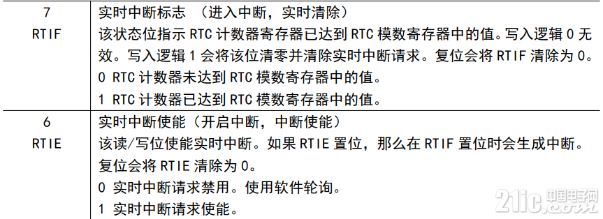

那瓦特官方在库函数中为大家提供了中断服务的框架,采用中断回调的机制,方便用户调用。
在 Vector.c下的 isr.h 中注册中断服务函数
 楼主| Creas_Tall 发表于 2018-5-30 13:42 | 显示全部楼层
编写中断服务函数 RTC_Isr,用户可以直接在函数中编写中断处理程序,而我们采用回调的机制,方便在 原有子工程中直接操作。
786395b0e39c83d32e.png 在中断服务函数中进行操作,清除中断标志位等。
 楼主| Creas_Tall 发表于 2018-5-30 13:43 | 显示全部楼层
在 RTC.h 中定义了回调类型为函数指针
在 RTC.c 中,定义了回调的数组
 楼主| Creas_Tall 发表于 2018-5-30 13:44 | 显示全部楼层
为了方便用户调用,通过如下函数实现中断任务函数入口的设置
在 RTC_demo.c 中调用,设置入口函数地址,RTC_Task即为中断任务函数
在了解我们中断处理机制后,还需注意的是,在开启中断的时候,一定要注册中断号,使能中 断位,在进入中断服务函数的时候,一定要清中断标志位,否则会一直进入默认中断。
