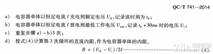

1.QCT741-2006内阻测试方法(以下简称方法1)如下:
2.QCT741-2014内阻测量方法(以下简称方法2)如下:
方法我都知道是这么回事,只是有些地方不知其所以然,希望各位老师能指点一下:
1.方法1计算三次求平均值,而方法二计算最后一次的值,岂不是没那么准确了?
2.对于方法一,静置的时候是会有电压降,放电电流为什么还是之前的那个充电电流I2
3.方法二测试的时候为什么要除以2呢?照理说30ms那也应该是除以3啊!
谢谢大家了
