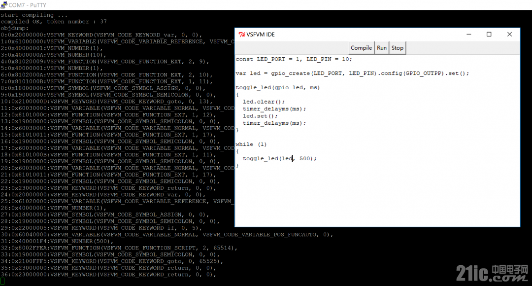

6. USB接电脑后,出现2个设备,一个是CDC(串口,win10下不需要驱动,输出系统日志),另一个是U盘。
7. PC上安装python2.7,并且设置.py文件打开方式是pythonw.exe(为了启动后不出现python的命令行界面)
8. 双击运行U盘中的ide.py
9. 输入脚本代码,示例:
  1. const LED_PORT = 1, LED_PIN = 10;
  2. var led = gpio_create(LED_PORT, LED_PIN).config(GPIO_OUTPP).set();
  3. toggle_led(gpio led, ms)
  4. {
  5.   led.clear();
  6.   timer_delayms(ms);
  7.   led.set();
  8.   timer_delayms(ms);
  9. }
  10. while (1)
  11. {
  12.   toggle_led(led, 500);
  13. }
10. 通过串口超级终端(任意,比如putty),打开对应的串口
11. IDE中点击Compile:
12. IDE中点击Run,然后对应的LED就闪了
补充:1. 如果选用的芯片是GD32F103C8的话,需要预定义宏GD32F10X_MD;如果使用STM32F103C8,需要预定义宏STM32F10X_MD。
