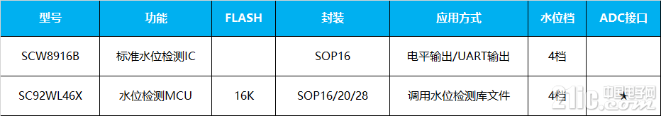

1.你能想到的水位检测有哪些?干簧管?浮球?
2.干簧管精度不够,而且玻璃会碎,浮球影响水质,天呐,让我在水箱旁哭一会
3.赛元触控技术的新高度,非接触水位检测,水箱外面贴一块小板子,四档水位任由你定
4.两种水位检测产品组合,满足你多种应用需求
5.你需要简单易用的,标准水位检测SCW8916B在此恭候
6.你想节省一颗主控MCU,92WL46X就是一颗带水位检测功能的MCU
7.关键点:赛元是唯一可以量产的不需和水亲密接触就可以检测水位的方案提供商

非接触的原理是什么呢

检测的是电容变化,水位高低不同的时候电容大小也不同。
水箱材质必须是绝缘的,水质不能太粘稠,不能有很多泡泡。

跟干簧管和浮球想比的话,电容方式检测水位的时候传感器是不需要接触到水的,可以在水箱外面检测到水位的高低。

如何保证精确?
knk 发表于 2018-8-5 22:12 | 显示全部楼层
只能检测水位的大致位置,不能保证很高的精度。
