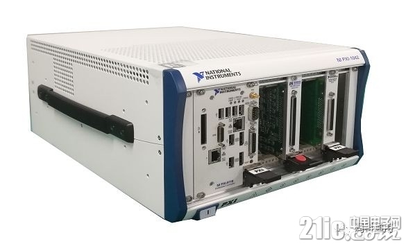

        实时仿真系统采用HiGale实时仿真系统,它具有如下优点:
        ▼ 高实时性:采用QNX操作系统,最小仿真周期达到20us
        ▼ FPGA仿真支持:高性能Spartan-6 LX150 FPGA,240万门容量,600个乘法器
        ▼ 分布式仿真同步支持:支持光线反射内存网、PWM、IRIGB三种同步方式
        ▼ 总线接口支持:支持CAN、FlexRay、1553B、AFDX、429、422\485\232、1394B等多种总线接口
        ▼ 伺服传感器接口支持:支持增量编码器、绝对编码器、旋变、RVDT、LVDT、霍尔等多种伺服传感器专用接口
        ▼ 新型建模工具支持:支持Dymola、C、Simulink、System Generator模型
        教学实验平台的实时仿真系统包括NI PXI机箱、高性能处理器板卡、专用电机控制板卡和RS422板卡。其中,专用电机控制板卡支持多种传感器信号类型,能实现旋变信号、编码器信号、电压信号等采集和单相/多相PWM信号产生。

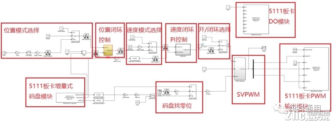

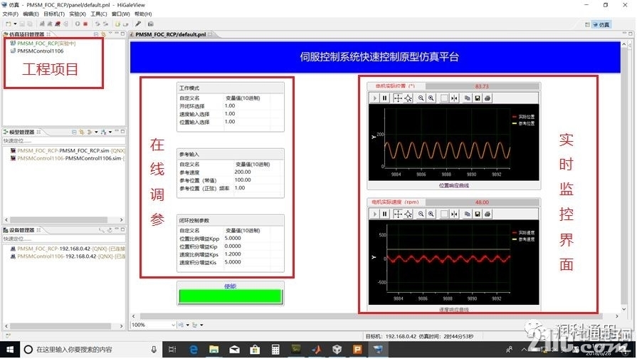

        该模型为针对永磁同步电机的位置、速度双闭环控制模型,包括位置闭环控制模块、速度闭环控制模块、SVPWM算法模块、5111板卡驱动模块等。模型经过HiGale编译器与HiGaleTarget软件编译后下载到实时仿真机中,由5111板卡采集电机编码器和功率模块的电压、电流等信号,经SVPWM算法解算后输出3相PWM控制信号。上位机软件HiGaleView中可以对数据进行实时监控和在线调参。

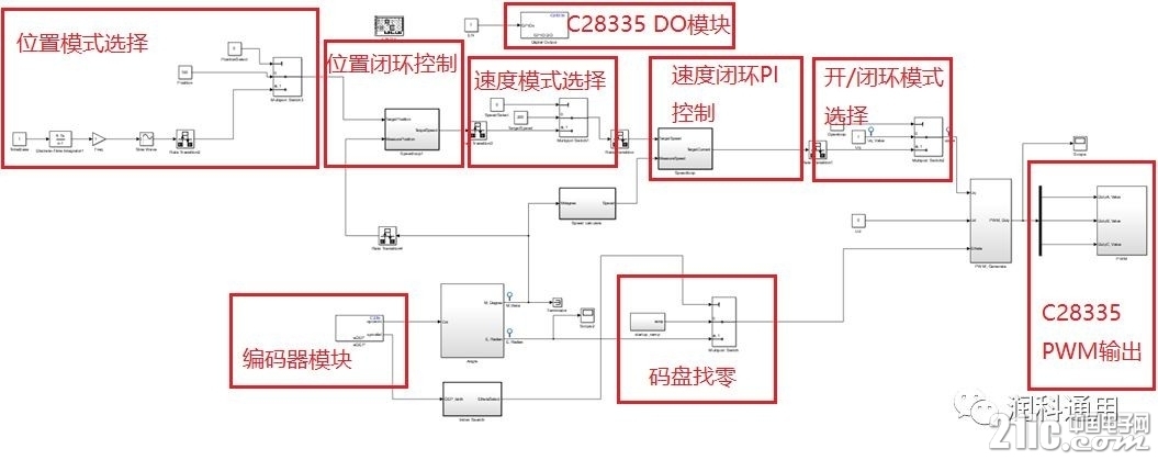

    ♦ 面向DSP28335的自动代码生成实验
        将RCP模型中的5111板卡驱动模块更换成DSP28335驱动模块,经编译后自动生成C语言控制源码,再由CCS软件和DSP仿真器将C语言源码烧写到DSP板卡中执行,即能实现控制算法的验证。
