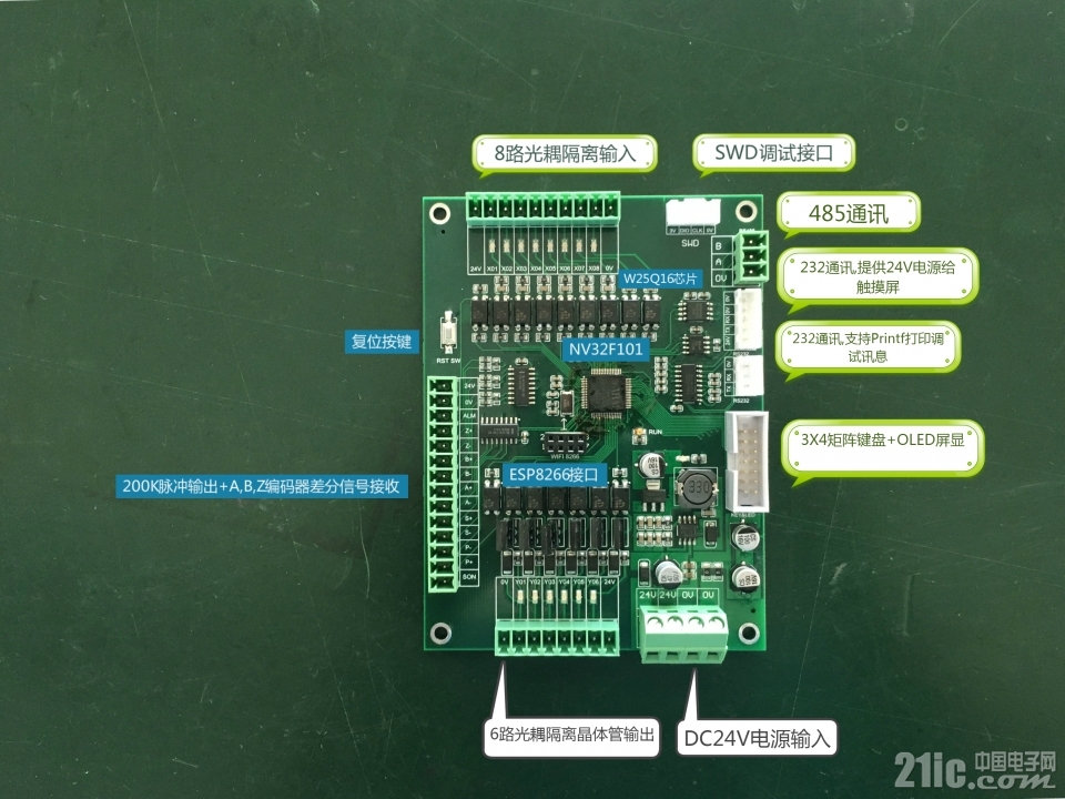

前两个月发贴规划了一块基于Navota NV32F101芯片开发可实际应用于工业控制也可做为学习的PCB板.虽然论坛里没有人参与,不过好在Navota的交流QQ群有几个爱好者支持与信任.今天总算了将板子打样并焊接完成.

感觉很不错。发下原理图和BOM

看起来是多层板。
都是不差钱的人哪。。
