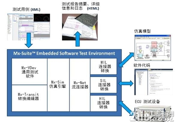

• 产品组成
    ♦ Mx-VDev:通用测试平台(包括测试编辑器、测试检查器、测试执行和报告生成器)
MIL/SIL/HIL 不同环境下测试用例的完善继承性Mx-Sim 联合仿真引擎
    ♦ Mx-TransIt:接口编辑,用于创建测试用例和Simulink模型、软件代码、车辆网络、HIL 测试设备和ECU 的连接
    ♦ Mx-Sim:模拟引擎,为被测系统提供车辆联合仿真环境
• 产品功能
    ♦ Mx-Suite 联合仿真引擎
        Mx-Sim 联合仿真功能允许用户基于常规的建模工具(例如Simulink/Stateflow、LabVIEW 或C 代码算法)在PC 环境下测试对象本体和控制器模型。它可以通过CAN/LIN/MOST等总线模块来模拟车辆网络,联合不同的仿真工具测试。不管是对模型,虚拟ECU 还是HIL 设备进行联合仿真测试,测试用例都具有完善的可继承性和可复用性。

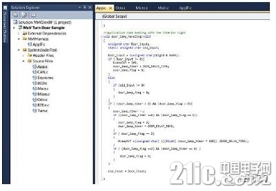

    ♦ 符合AUTOSAR 标准的软件组件测试
        Mx-Suite 可以帮助用户完善高效地测试符合AUTOSAR 标准的软件组件,几乎不需要用户具备任何编程经验。在整个设计周期中,它可以帮助用户进行SWC 的功能测试,并生成详细而完善的测试报告。SWC 测试架构可以自动生成,并在仿真的SBW 和RTE 环境中进行执行。Mx-Suite 可以支持SWC 集成设备的MCAL 和CDD 测试,实施AUTOSAR 标准前后的SWC的等效性测试等,帮助用户评估子系统测试中SWC 部分的错误而不需要在VFB 级别重新进行测试。
符合AUTOSAR 标准的软件测试

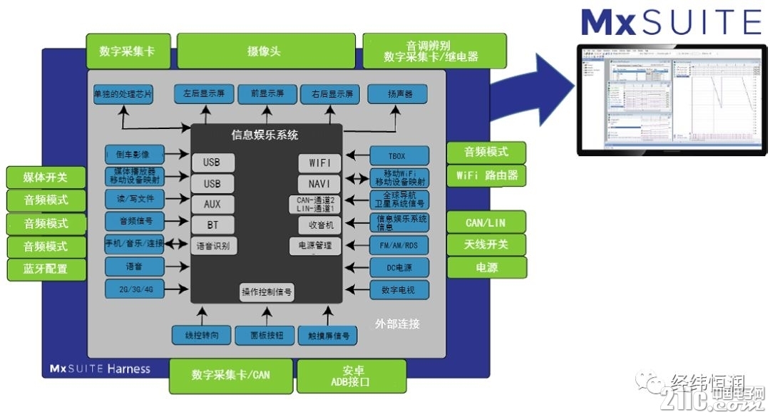

    ♦ 针对车载信息娱乐系统的综合测试
        Mx-Suite 可以通过丰富的软件接口提供针对车载信息娱乐系统的综合测试功能,主要实现的功能包括:
        ►人机界面与交互性测试
        ►lGPS导航功能测试、AM/FM广播功能测试
        ►车辆总线交互功能测试
        ►连接性测试
        ►语音控制测试
        ►电气故障诊断测试
        ►系统电源适应性功能测试
基于Mx-Suite 的IVI 综合测试框架
