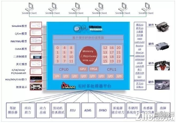

        Concurrent 公司的 iHawk 并行计算机仿真系统是具有高实时特性的实时仿真系统,该仿真系统包含对称多处理器计算机平台、实时操作系统、实时开发工具以及应用软件。系统以 MATLAB® / Simulink®  软件作为前端建模工具,并可兼容C/C++、Ada 和 Fortran 等手工编程建模方式,应用领域覆盖系统架构设计、功能设计、快速原型、半实物仿真测试等阶段。并行计算机仿真系统可以应用到航空、航天、国防、汽车等实时仿真及测试领域。
产品介绍
        并行计算机公司的实时仿真系统包括:实时多处理器平台—高性能货架式实时计算机以及多种接口类型的 I/O 板卡;RedHawk 实时 Linux 操作系统—高实时确定性;Simulation WorkBench 仿真工作平台—图形化的多语言模型混合仿真;NightStar 实时 Linux 调试分析工具—保证应用程序实时确定性前提下的在线分析调试。
• 实时多处理器平台
        iHawk 计算机的实时多处理器平台是 Concurrent 公司的高性能实时多处理器平台,用于时间关键型仿真、数据采集、系统测试和工业系统的应用。
    ♦ 支持多个 32/64 位多核 Intel 或 AMD 处理器
    ♦ 外部 I/O 总线
    ♦ 微秒级的高精度定时同步时钟板卡 (RCIM)
    ♦ 提供 8 个微秒级高精度低温漂时钟
    ♦ 分布式实时仿真环境
    ♦ GPS 时钟对准的同步选项机制
        iHawk 支 持 大 量 I/O 及 通 讯 板 卡:RS232/422/485、MIL-STD-1553B、ARINC 429、AFDX/ARINC 664、CAN、FlexRay。
    ♦ IEEE-488 GPIB
    ♦ A/D、D/A 和数字 I/O
    ♦ Synchro/Resolver、RVDT/LVDT
    ♦ IRIG-B
    ♦ 反射内存卡

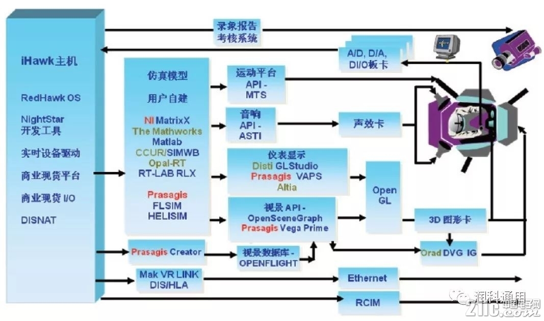

• RedHawk 实时 Linux 操作系统
        RedHawk 实时 Linux 操作系统基于多线程技术,提供真正的对称多处理、负载平衡、CPU 屏蔽支持,以最大化地满足关键任务解决方案的确定性和实时性能。RedHawk 操作系统特性如下:
    ♦ 支持 32-bit 和 64-bit 处理器结构 (Intel Xeon 和 AMD Opteron)
    ♦ 支持对称多处理器系统、双 / 多内核 CPU 结构
    ♦ 单一的编程环境 API,文件系统 , 网络和图形是实时环境的组成部分
    ♦ 用户级别的超线程和处理器屏蔽控制,在屏蔽的处理器上中断响应时间 < 15 微妙(满负荷工作环境)
• Simulation WorkBench 仿真工作平台
        Simulation WorkBench 软件包充分发挥了 iHawk 多处理器/ 核的高性能并行处理优势,以及 RedHawk Linux 的强实时特性,支持机电液多学科模型的实时下载,通过并行仿真,可实现大规模机电液模型的实时解算。
    ♦ 内存驻留的实时数据库 RTDB
    ♦ 支持 MATLAB/Simulink®、C/C++、Fortran、FMI/FMU 黑盒模型等
    ♦ 支持 SIMPACK、Motion、GT-Power、WAVE、AMESim、DYMOLA、Maplesim 等机电仿真模型实时下载
    ♦ 支持多速率、机电液多模型并行仿真,支持大规模机电液系统实时仿真
    ♦ I/O 映射配置工具
    ♦ 实时数据库配置工具
    ♦ 实时数据可视化和数据绘图
• GPU WorkBench 仿真工作平台
        GPU WorkBench 发挥了 iHawk 多处理器 / 核的高性能并行处理优势,以及 RedHawk Linux 的强实时特性,应用于关键系统的大数据量的并行分析、数据处理。
    ♦ 支持 NVIDIA CUDA Tesla
    ♦ 支持用户 GPU 平台定制化
    ♦ 具备实时时钟和中断模块
• NightStar 实时 Linux 调试分析工具
        并行公司的 NightStar 软件包是一个功能强大的集成开发调试工具,用于开发多处理器 / 核环境下、多任务、时间关键型的应用。
    ♦ 最小侵入模式,保证应用程序实时性和确定性
    ♦ 监测和协调应用和系统性能
    ♦ 同时调试多个时间关键型进程
    ♦ 监视记录多个的应用资源数据

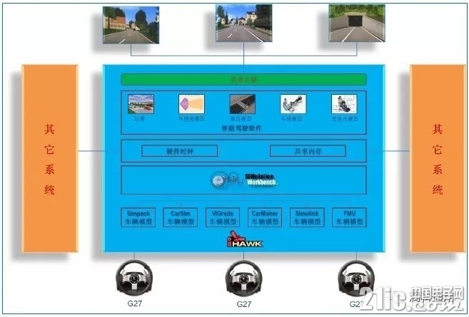

• 某 OEM 多车辆 ADAS 仿真应用系统
        在 iHawk/SimWB 多学科联合仿真平台上,可以实时仿真多个车辆的 ADAS 系统,复杂交通场景、多个车辆动力学模型、传感器及视景可以跑在同一个平台上,它们之间的数据通讯通过共享内存进行,确保整个系统的强实时性,同时该系统也可以与外部硬件或其他硬件互联互通。
