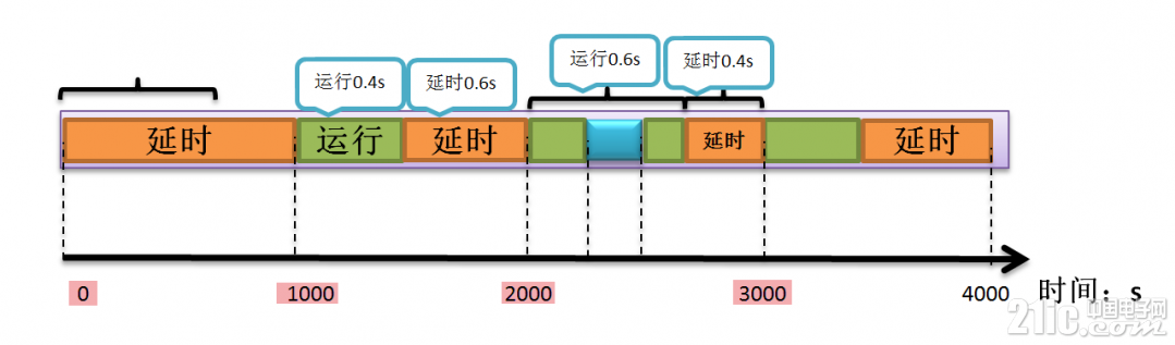

相对延时:vTaskDelay():
相对延时是指每次延时都是从任务执行函数vTaskDelay()开始,延时指定的时间结束
绝对延时:vTaskDelayUntil():

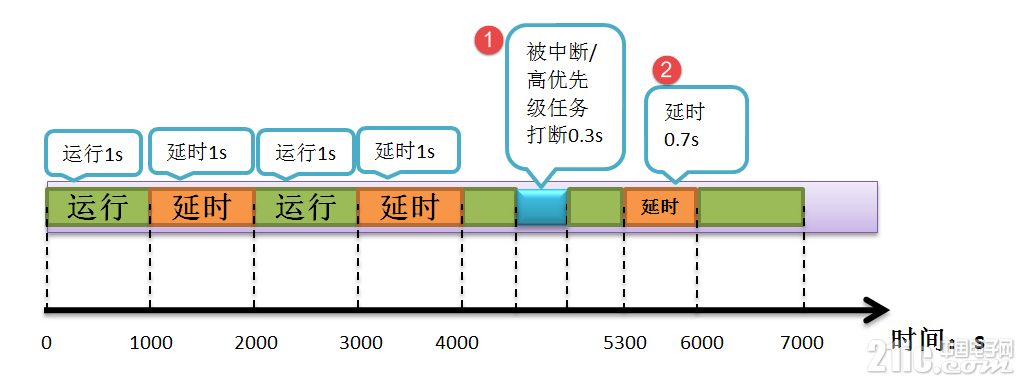

绝对延时是指调用vTaskDelayUntil()的任务每隔x时间运行一次。也就是任务周期运行。
相对延时:vTaskDelay()
相对延时vTaskDelay()是从调用vTaskDelay()这个函数的时候开始延时,但是任务执行的时候,可能发生了中断,导致任务执行时间变长了,但是整个任务的延时时间还是1000tick,这就不是周期性了,简单看看下面代码:

可能说的不够明确,可以看看图解。
当任务运行的时候,假设被某个高级任务或者是中断打断了,那么任务的执行时间就更长了,然而延时还是延时1000tick这样子,整个系统的时间就混乱了。

调用vTaskDelayUntil()是希望任务以固定频率定期执行,而不受外部的影响,任务从上一次运行开始到下一次运行开始的时间间隔是绝对的,而不是相对的。假设主体任务被打断0.3s,但是下次唤醒的时间是固定的,所以还是会周期运行。

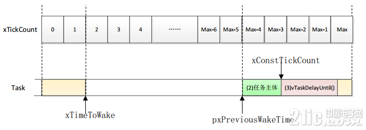

第三种情况:常规无溢出的情况。
以时间为横轴,上一次唤醒的时间点小于下一次唤醒的时间点,这是很正常的情况。
第二种情况:唤醒时间计数器(xTimeToWake)溢出情况。
也就是代码中if( ( xTimeToWake < *pxPreviousWakeTime ) || ( xTimeToWake > xConstTickCount ) )
第一种情况:唤醒时间(xTimeToWake)与进入延时的时间点(xConstTickCount)都溢出情况。
也就是代码中if( ( xTimeToWake < *pxPreviousWakeTime ) && ( xTimeToWake > xConstTickCount ) )
从图中可以看出不管是溢出还是无溢出,都要求在下次唤醒任务之前,当前任务主体代码必须被执行完。也就是说任务执行的时间不允许大于延时的时间,总不能存在每10ms就要执行一次20ms时间的任务吧。计算的唤醒时间合法后,就将当前任务加入延时列表,同样延时列表也有两个。每次系统节拍中断,中断服务函数都会检查这两个延时列表,查看延时的任务是否到期,如果时间到期,则将任务从延时列表中删除,重新加入就绪列表。如果新加入就绪列表的任务优先级大于当前任务,则会触发一次上下文切换。
总结
如果任务调用相对延时,其运行周期完全是不可测的,如果任务的优先级不是最高的话,其误差更大,就好比一个必须要在5ms内相应的任务,假如使用了相对延时1ms,那么很有可能在该任务执行的时候被更高优先级的任务打断,从而错过5ms内的相应,但是调用绝对延时,则任务会周期性将该任务在阻塞列表中解除,但是,任务能不能运行,还得取决于任务的优先级,如果优先级最高的话,任务周期还是比较精确的(相对vTaskDelay来说),如果想要更加想精确周期性执行某个任务,可以使用系统节拍钩子函数vApplicationTickHook(),它在tick中断服务函数中被调用,因此这个函数中的代码必须简洁,并且不允许出现阻塞的情况。
