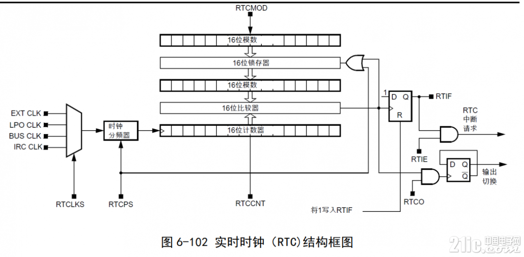

 楼主| Bruing 发表于 2018-8-28 17:22 | 显示全部楼层
RTC结构框图如下:
