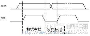

1.1 I2C位传输
   数据传输:SCL为高电平时,SDA线若保持稳定,那么SDA上是在传输数据bit;
   若SDA发生跳变,则用来表示一个会话的开始或结束(后面讲)
   数据改变:SCL为低电平时,SDA线才能改变传输的bit

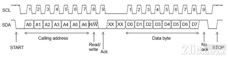

1.3 I2C应答信号
   Master每发送完8bit数据后等待Slave的ACK。
   即在第9个clock,若从IC发ACK,SDA会被拉低。
   若没有ACK,SDA会被置高,这会引起Master发生RESTART或STOP流程,如下所示:
