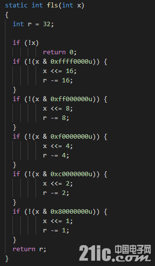

调用内部函数 “roundup_pow_of_two”为了内存的对齐,可以选择向上对齐/向下对齐。我个人建议向下对齐,
丢弃部分内存更安全,否则可能导致指针非法访问。当然如果是动态内存的话,可以选择向上对齐。
该函数具体见:
而这个“fls”就很简单了:

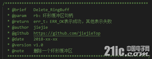

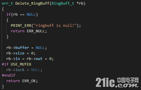

删除一个缓冲区:

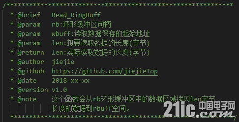

读缓冲区数据:
懂了上面的这个也是很简单的啦~~

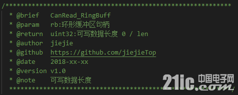

然后就是附带写的获取缓冲区信息的一些函数,可读缓冲区长度,可写缓冲区长度等:(后续可能会陆续更新)

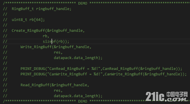

然后就是写个小例子:

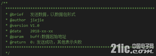

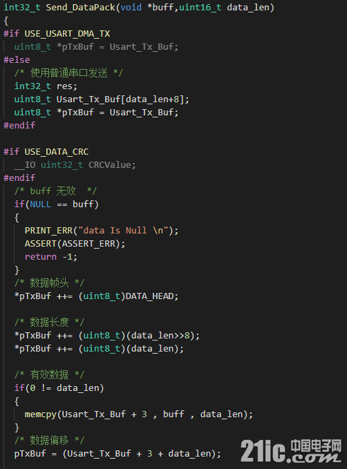

    发送数据,发送数据的时候会将数据打包:写得不算好,但能用。
特点:
    支持通过宏定义选择发送的形式,支持DMA与普通串口发送,接收也是支持(DMA+空闲中断接收)与普通串口中断接收。支持宏定义选择CRC校验,不过目前我利用stm32本身的CRC校验不太行,以后要自己写一个校验才行。

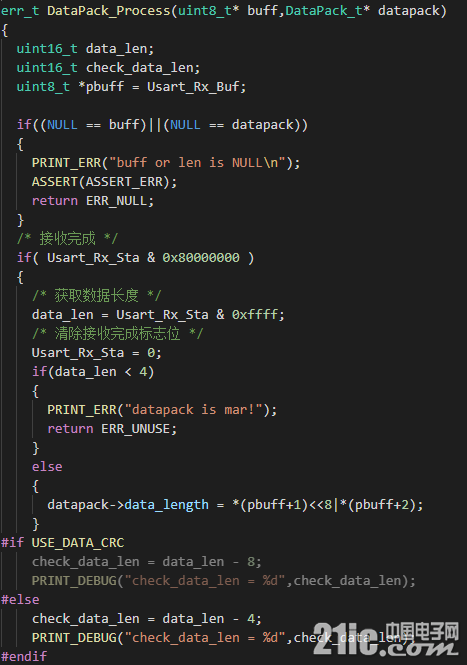

    接收完数据必须得验包啊,下面是数据包处理函数,如果不是完全正确的数据,则丢弃掉!
这些PRINTF_DEBUG/PRINTF_ERR是通过宏定义使能释放要打印这些调试信息的,我只在调试的时候打印,正常使用将对应的宏定义失能即可。

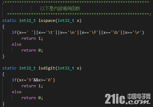

内部调用的一些函数:
