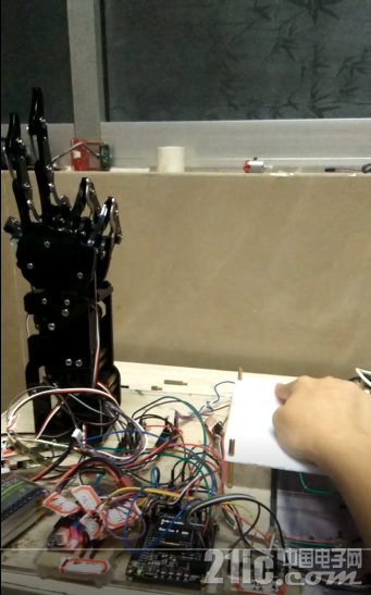

这题其实很简单,今年做这道题的人肯定都有同感,但我想分享一下我们组的做法。

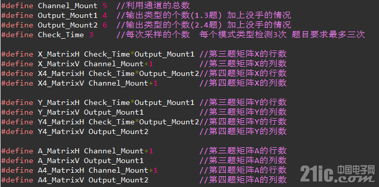

我们应用的是机器学习最简单的算法最小二乘法进行识别,算法内容可以自行百度.
理解上图后看代码就简单了。
矩阵的加减乘除求逆等运算是移植网上的(后悔线代的知识忘干净了,,,)
大部分接口我己经提出来了,但不是很完全,
之后一点注意的地方就是矩阵是malloc出来的,记得在启动文件里把堆的大小加大
这是我能想到的了,如果有任何问题,希望大家告诉我哦
