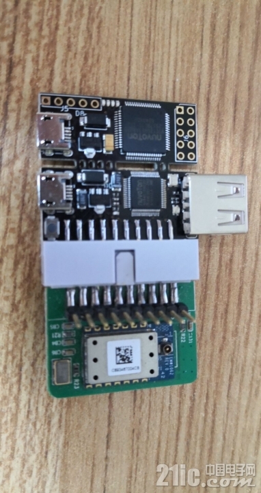

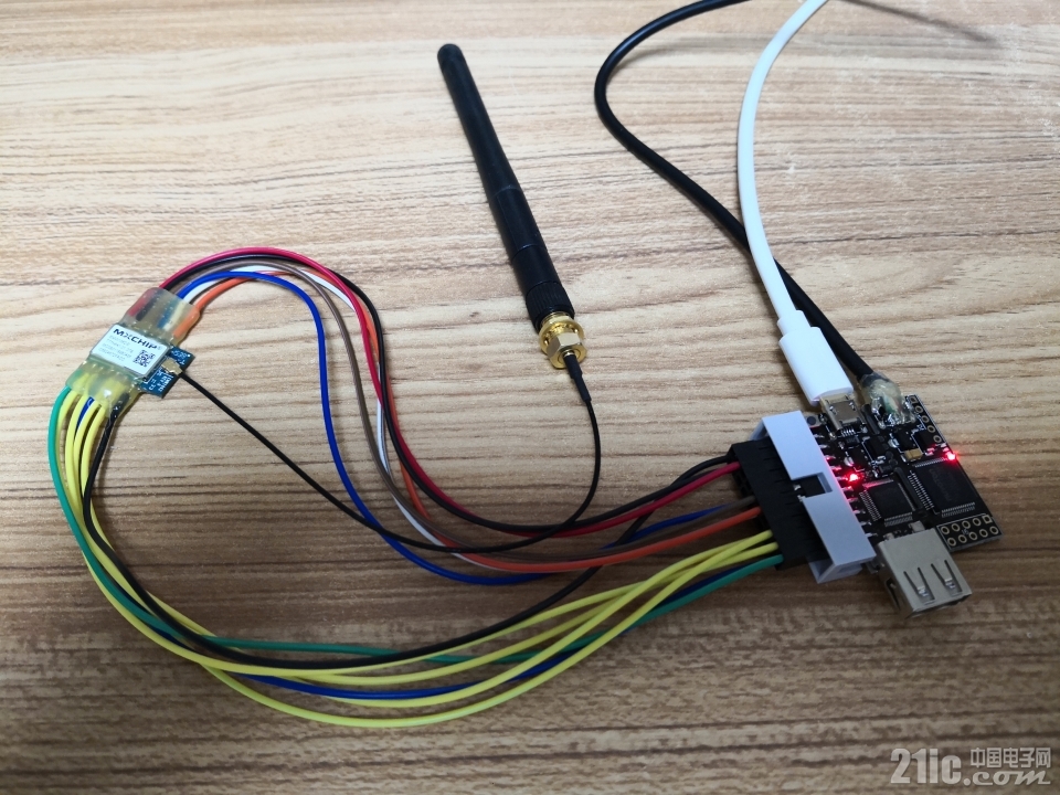

目前测试使用SDIO接口,EWM1062模块(BCM43362A2芯片都可以,便宜的模块还有AP6181):

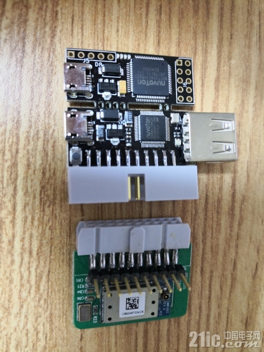

是不是做成扩展板更好,类似这样:
硬件接口如下:
SDIO使用PB0-PB5的SDIO0
RST接PB10
WAKEUP接PB8
MODE接PB9
使用vsfaio工程里的wifi,修改inclue路径最后一个为usrapp/wifi
CDC串口输出:
