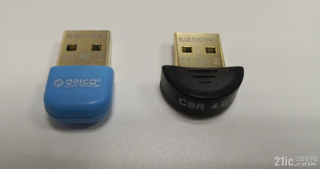

协议栈使用btstack,实例代码位于usrapp/bluetooth下,测试demo使用了btstack自带的gap_inquiry。CSR8510应该是目前最常见的USB蓝牙狗了:
下载btstack的最新代码到vsf/component/3rd下,btstack需要做一下修改:
1. hci.c文件中,修改HCI_RESET_RESEND_TIMEOUT_MS参数为2000,以前的延时时间太短,不够复位后,USB设备重新枚举
2. gap_inquiry.c中,把printf修改为vsfdbg_printf
下载运行后,打开串口,插入CSR8510的USB蓝牙狗,显示如下:
