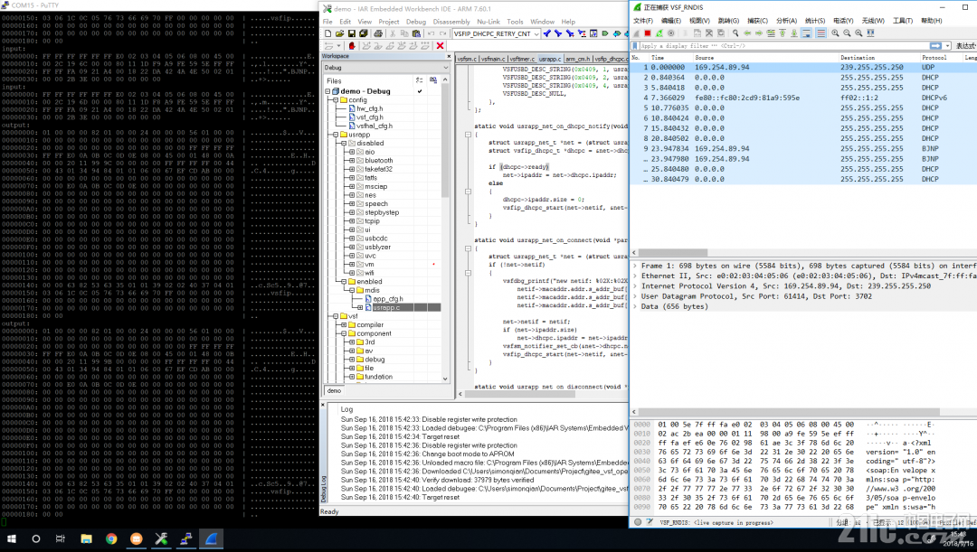

RNDIS是微软定义的USB网卡协议,虽然实际上linux对这套协议的支持稳定性更好。
usrapp选择rndis,编译下载运行:
在usrapp_net_on_dhcpc_notify里,如果dhcpc->ready的话,可以启动应用的tcpip任务。
建议系统:win10(需要设置驱动), linux(无需驱动,直接用)
win10下的驱动安装参考这个:https://jingyan.baidu.com/article/95c9d20d682a04ec4e7561c4.html
重要:如果上位机是win10,调试代码的时候,如果中断在OID操作的时候,系统必须蓝屏死机(后者其他颜色的死机)目前看看就好,还不建议自己玩。
