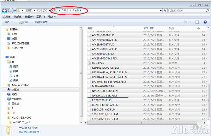

首先 Copy flash 目录下 NV32F101x 的烧写算法(NV32F101_32K.FLM) 至 KEIL_安装目录/ARM/Flash/如下图:

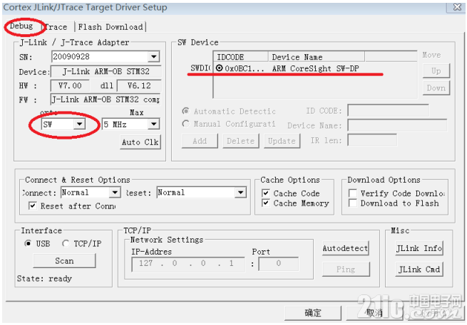

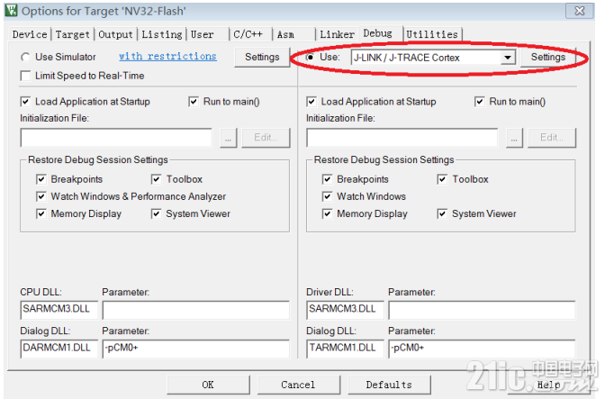

设置下载器选菜单:flash -> configure flash tools, 点 Debug 选项,选择 J-LINK,再点子选项 Settings
 楼主| junpeng324 发表于 2018-12-27 22:27 | 显示全部楼层
点开 Settings,在 debug 中选择 SW, 选择 SW 之后,右边会显示如下, 说明已经和仿真器连接成功。

选择烧写 flash 算法,点击 flash download,点击 add,可以看到有我们 copy 到 flash 目录的算法,选择该算法,确定
 楼主| junpeng324 发表于 2018-12-27 22:28 | 显示全部楼层

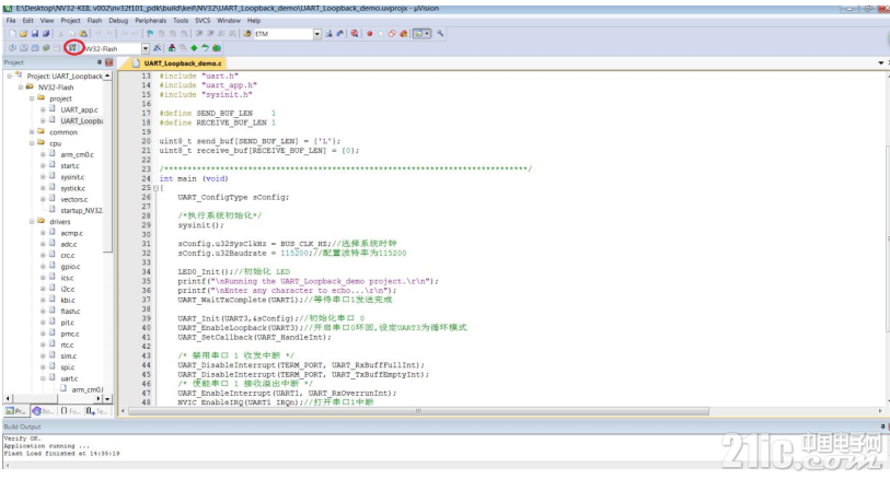

download 测试,编译好之后点击 download,可将程序下载到 MCU 中
 楼主| junpeng324 发表于 2018-12-27 22:29 | 显示全部楼层
串口输出反馈
