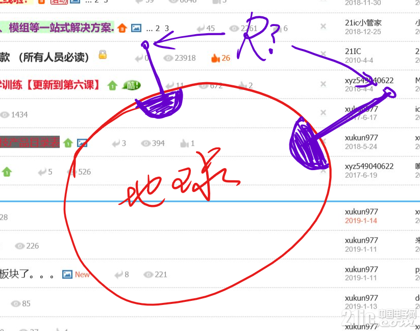

前几年发过这杨一个帖子,如下图,在地球上插入两个半圆形金属体,想知道两个金属体之间的电阻是多大?

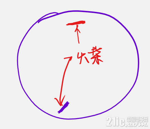

进入 话题之前,有必要考虑这样一个问题,如下图所示,有个圆桌,甲乙两个人,每人手上有足够多的火柴或者是铅笔等物,每人每次往桌子上放一个铅笔,后放的一方,放置铅笔时不许碰到前者的铅笔。放置方向和位置任意,轮流摆放,直到无法放为止(此时再放,要碰到对方的铅笔了)!
如果是甲先放第一个铅笔,请问这个游戏谁会输?(即无法继续放了)

上面这个游戏,世界上最快给出答案的数学家,仅仅用了12秒!
答案是甲先放的话,他把第一个铅笔放在桌子圆心处(方向任意),然后不管乙把铅笔放哪儿,甲总是可以找到一个对称位置,来放他的铅笔!如此轮流,只要乙能放,甲必定也能放,除非最终是乙没法放!
这个问题,如果不用对称思想的话,无法解答。
在电磁学里,如果没有对称,很多计算几乎不可能。地球电阻的计算,也要用到对称思想。
埋2个半径1m的金属半球,用盐水灌溉金属球周围土壤,最终阻值大约是30--300欧!
比想象中的小的多是吧?

 楼主| xukun977 发表于 2020-2-29 19:42 | 显示全部楼层
IC公司所给的测量数据,和理论预测的差不多。夏季干燥季节偏高,秋冬多雨雪季节时电阻偏低。
