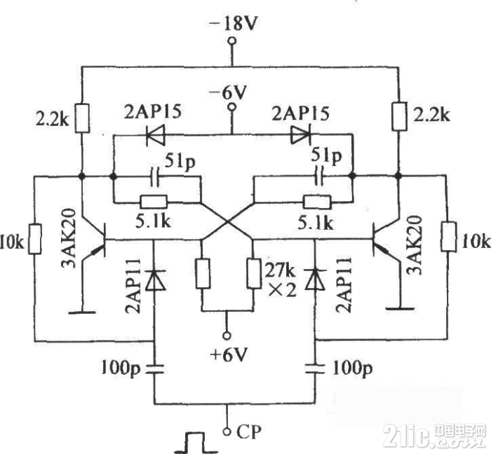

 楼主| hk6108 发表于 2019-1-25 22:12 来自手机 | 显示全部楼层
这是相当于 拉绳开关 的双稳电路,
加速电容兼有导引作用,电容的储能会使管子于受触发后关断,电位门的电容没有加速作用,但对触发脉冲的导引 比加速电容可靠得多。
@费晸 当然不是,稳态只是基本,切换的手段则五花八门,视 拉绳开关 为正解纯属个人主观。  发表于 2019-1-27 17:40
这叫做计数触发,你觉得只有计数触发才算是双稳体系?  发表于 2019-1-26 23:57

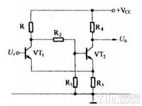

 楼主| hk6108 发表于 2019-1-26 18:46 | 显示全部楼层
@费晸
射耦双稳
射耦双稳
这是 斯密特 电路,也是 比较器,不是 触发器,如阁下所言。
评分
参与人数 1威望 +5 收起 理由
king5555 + 5 我最近的电池电压侦测如图R3不接丶R2短路丶VT1射极加串电阻。另带复归。
查看全部评分

 楼主| hk6108 发表于 2019-1-31 21:05 来自手机 | 显示全部楼层
这是相当于 拉绳开关 的双稳电路,
加速电容兼有导引作用,电容的储能会使管子于受触发后关断,电位门的电 ...
由于丙管的集基耦合媒介都是电阻,稳态是明确的,像基本多谐振荡器这样的两管皆通的亚稳态现像,理论上绝不可能发生,
不过,若触发过强,会破坏电路的逻辑互动,造成触发结果的不确定性,电位门只对开通的管子起作用,当触发脉冲的 高电平 到来时,主体电路是全部关断的,紧接着,因电位门的作用,原先截止的管子就可开通而不会受到 高电平 的影响,直到下一个 高电平 的到来才有反应,所以,在某程度上,电位门对误触发问题的解决是简单高效的。
