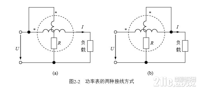

对不起,我又来掺和了,
电压线圈的电流与电流线圈的压降,都可以摆平,
但是,电网阻抗造成的负载效应,这货不懂校正了吧?
他介绍的是功率表,不是计费器,原理相通,用场不同,别搞混了啊。  发表于 2019-2-4 08:33
