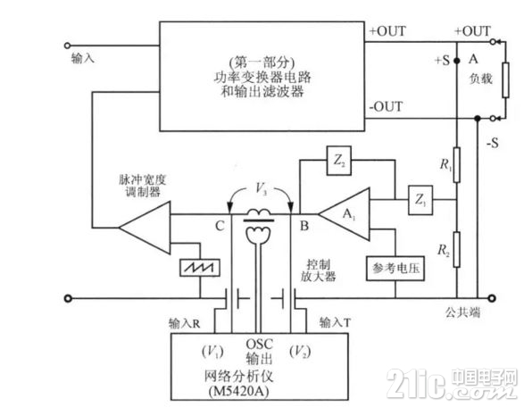

主要测量工具:
大款富豪就一步到位,买这个:
小资就买个专业频率响应分析仪,几万元:
普通网友个人买个示波器,现在很多示波器都有环路增益测量功能,例如固韦的MSO和MDO系列,是德的G系列,鼎阳的,周立功示波器等。价格几千到几万的都有。

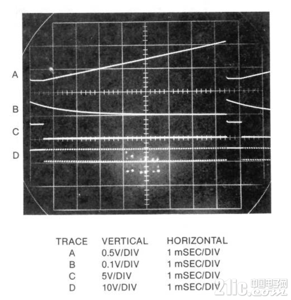

穷人就没法玩了吗?
大家看看威廉姆斯的**,此人在模拟电路界名气那么大,给许多半导体公司当专业顾问,用的却是破烂的模拟示波器:
人家用个破模拟示波器就能干那么多事。
另一方面时域示波器却很便宜,低端的才1000多元,所以很多时候,把频域转化成时域考虑是经济的。
不但经济,而且保险!即便是频域分析没问题,也必须要经过时域验证!满足时域是最终目的。
例如对于电容负载LDO,相位裕度可能只是5°左右,这么小的相位裕度,相对于书上推荐值45°--60°,是不可接受的。但是时域阶跃响应测试非常好,完全没问题。
而且所谓的频域测量,也是通过时域测量的方法转化而成的。

看看人家怎么测的:
这种测试方法,原理上完全没问题!但是必须考虑对于实际芯片,这些引脚在芯片外部能否获得!
现在许多芯片,别说上图中误差放大器到脉冲调制之间线路外部看不到了,甚至电阻分压采样电路都是看不到的。
随便上网找个较老的3842原理图:
上图中反馈环路中,芯片内部结构根本不可能切断再插入激励信号源。但是误差放大器的输入和输出引脚可用,所以可以这样插入信号源,如下图红色箭头所指位置:
于是问题来了,仔细观察本帖第一个和第三个图,如果激励源放在这两个位置,测量结果相同,都是期望的环路增益,第一眼直觉上你能接受吗?
