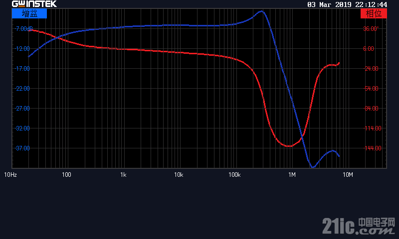

从收音机上取下个音频变压器,测量其频率特性,电路搭建如下:
图中编号1的那根线是信号发生器输出端,编号2那根线输入到示波器通道1,变压器输出经探头输入到示波器通道2!
测量结果
如下:

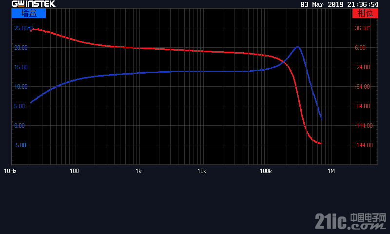

下图是人家使用专业仪器,精密测量的结果:
如果我们展宽测量范围,也能得到类似结果,结果还更好(相位不该有尖峰):
虽说精度不如专业的,但价格摆这儿了,相差十几倍。
另一个问题是专业软件可以可以在电脑上任意调节坐标,我们这个麻烦一点,先保存CSV数据,然后用excel或matlab处理,然后想怎么整旧怎么整了。
 楼主| xukun977 发表于 2019-3-3 22:21 | 显示全部楼层
根据上面测试结果,我们得到了第一个想要的数据:这个变压器的可用频率范围!
从图中看是200Hz-100kHz,因为这一段幅频特性相对来说比较平坦。
