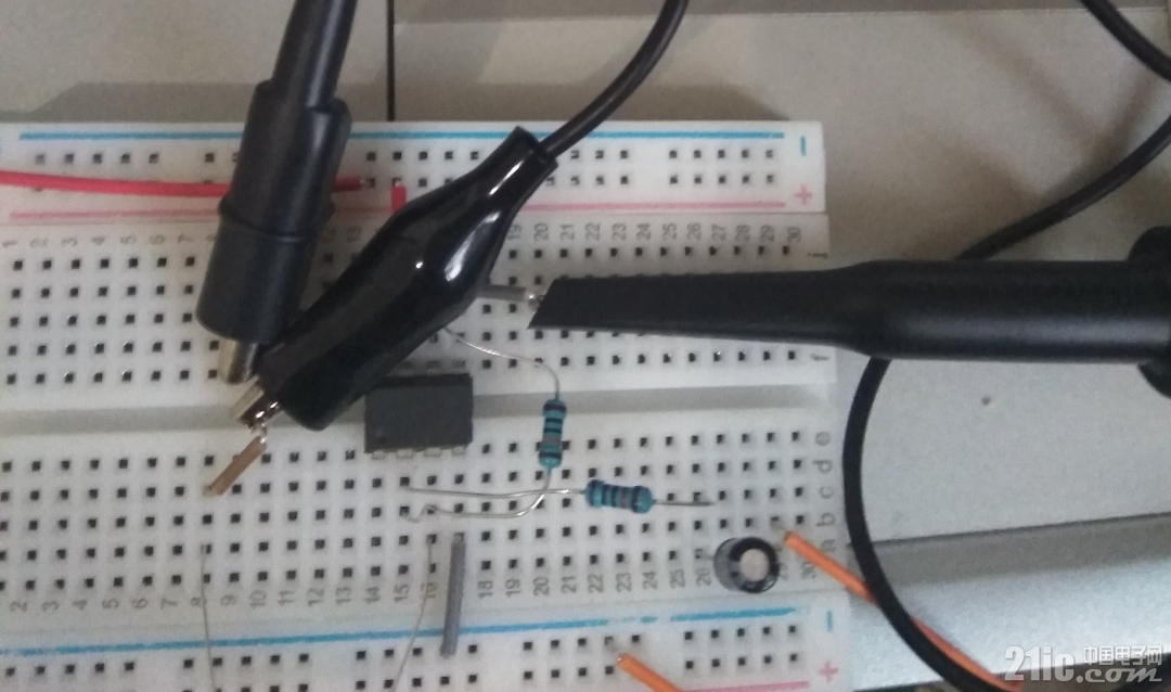

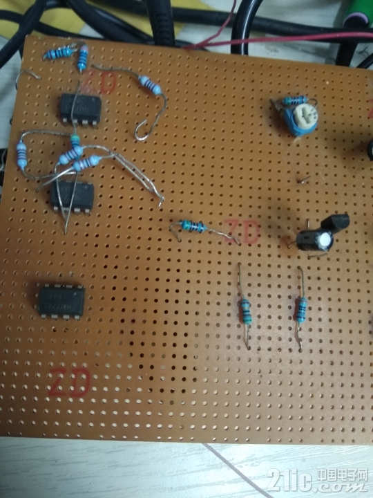

电路很简单,所以直接洞洞板。

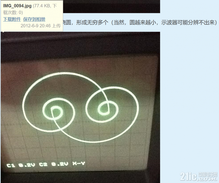

板上有以前做状态滤波器实验用的零件,几个741放大器。
下面是7年前做这个实验的结果:

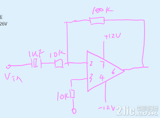

第一步,借用个图,说明反向放大器工作原理
理解这个电路的工作原理,重点是理解负反馈是如何影响放大器工作的。
所以策略是先假设运放反向输入端和同相输入端之间的运放输入电压vD=图中的V2-V3=0开始.
既然运放的输入电压=0,那么运放的输出=输入*增益=0*增益=0!
接着假设:如果运放受偏移等某个原因影响,导致输出电压Vout在输入仍为零的情况下,变化了,不失一般性,假设变正了,那么负反馈如何动作的呢?首先,由于运放输入电流I基本上为零,所以同相输入端基本是零伏!如果Vout向正方向变化,明显会导致运放的2脚即反向输入端略微变正,进而导致vD>0,这个vD经过放大器反向放大后,得到的是是负电压,所以会导致原本想变正的Vout向反方向变化,最终回归到零态。
相反的情形是Vout如果变负,那么根据类似原理,可以分析出Vout仍将返回到0V.
以上是简单的定性分析,如果经常逛本版块的就知道,实际上不不需要这么啰嗦,直接判断工作点的稳定性就OK了,我在非线性电路分析初步帖子里说过了。
上面是假设运放输入电压vD=0时的情形,那么当vD不等于零,而是1V或是其它值时,负反馈该如何动作呢?
假设在某个瞬时,运放输入电压vD=V2-V3=1V,这个正的vD经过放大器反向放大后,输出一个负的Vout,于是运放反向输入端变负,循环结果是最终vD=0!而这一切的发生几乎是瞬时完成的,所以输出看起来是受输入快速变化的影响。

现在直接用万能板打电路测量:
对应的电路原理图为:

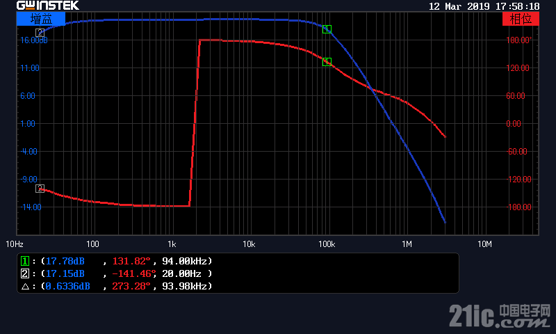

把信号源激励幅度设为1V时,测量结果为:

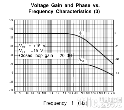

一看结果,3分贝带宽不对啊,怎么才20几KHz,,,,?HA741的fT=1MHz,3分贝应该是1M/10=100k啊
手册上的数据也是:

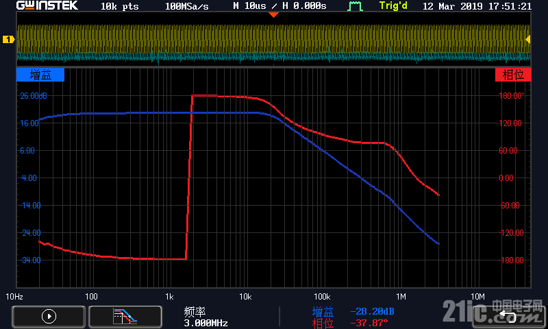

这里卖个关子,是想说测试电压增益时,激励幅度很讲究,太大了测不准,太小了被噪声淹没。
激励幅度设为0.1V时,测量结果为:
这个结果是不是和上面的数据手册,基本上差不多 了?
