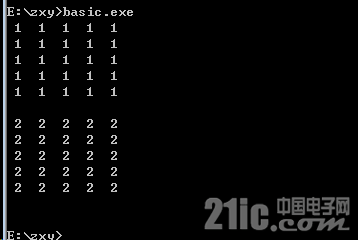

程序执行结果:

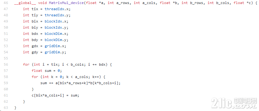

如何用GPU进行矩阵运算?让人一想就能想到的算法是,既然有block,既然有thread,那么每个block负责1行的计算,每个thread负责几列的计算应该是比较好的。
那么怎么实现kernel函数?
这里需要考虑一个显卡内存(Device Memory)读取速度的问题,Device Memory有一个特点,连续读取的速度远远高于随机读取的速度,那什么叫连续读取,这里就涉及到线程的调度问题。单个线程连续读取一块内存算是连续读取吗?错了,在GPU执行时,是一个线程读取完一组数据后直接调用下一个线程读取,而非一个线程连续读取,所以按照线程号排列的索引才是连续的索引。具体操作看kernel函数:

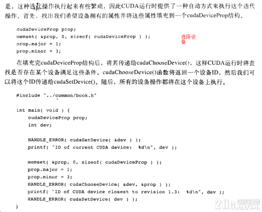

选择在哪个GPU上运行程序:
