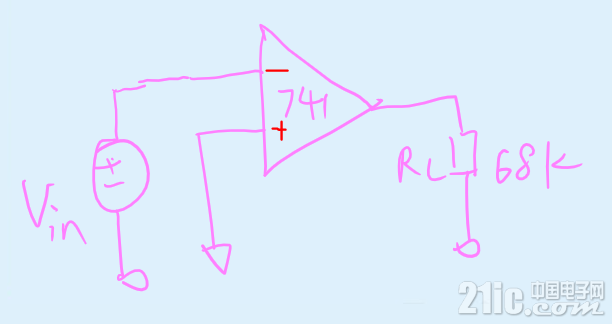

对应的原理图:

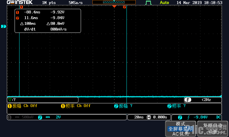

VIN=0时,输出=?
可见输出是负饱和,电源电压是+-12V,饱和电压为10V左右。

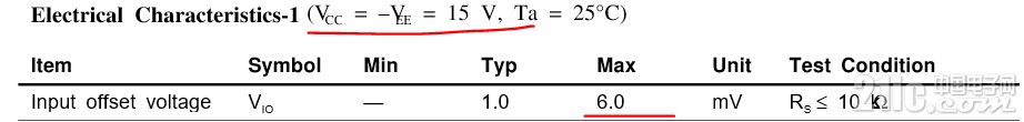

手册上提供的失调电压最大值是6mV:

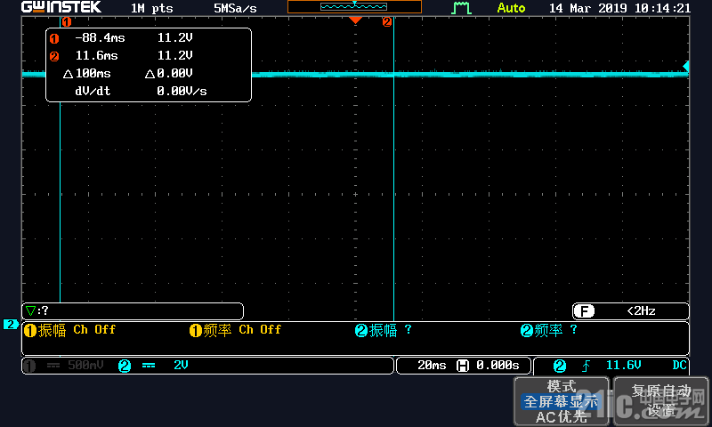

这个时候,我调节信号源的偏置,既然是负饱和,我让VIN的偏置从0开始,向负方向调动。
当跳到-7mV还是负饱和,-8mV是正饱和了:
可见,运放的失调电压是7mV左右。
同时提取到两个设计参数,正饱和电压+Vsat=11V,负饱和电压-Vsat=-10V

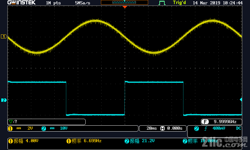

然后输入幅度为4V的正弦波:
输出在正负饱和电压之间切换,而且这个切换是需要时间的,受限于运放的压摆率参数:
