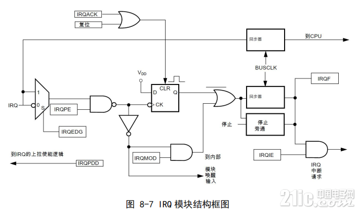

 楼主| 余三水 发表于 2019-3-30 11:57 | 显示全部楼层 |阅读模式
IRQ 模块特性包括:
 IRQ 中断控制位
 可编程中断由边沿或边沿和电平触发
 自动中断应答
 内部上拉器件
施加在外部中断请求(IRQ)引脚上的低电平可锁存 CPU 中断请求。下图显示的是 IRQ 模块结构:
外部中断由 IRQSC 状态和控制寄存器管理。使能 IRQ 功能后,同步逻辑监控引脚,以便确定是仅边沿事件还是边沿和电平事件。MCU 处于停止模式且系统时钟被关断时,就会使用单独的异步路径,从而 IRQ(若使能)能唤醒 MCU。
